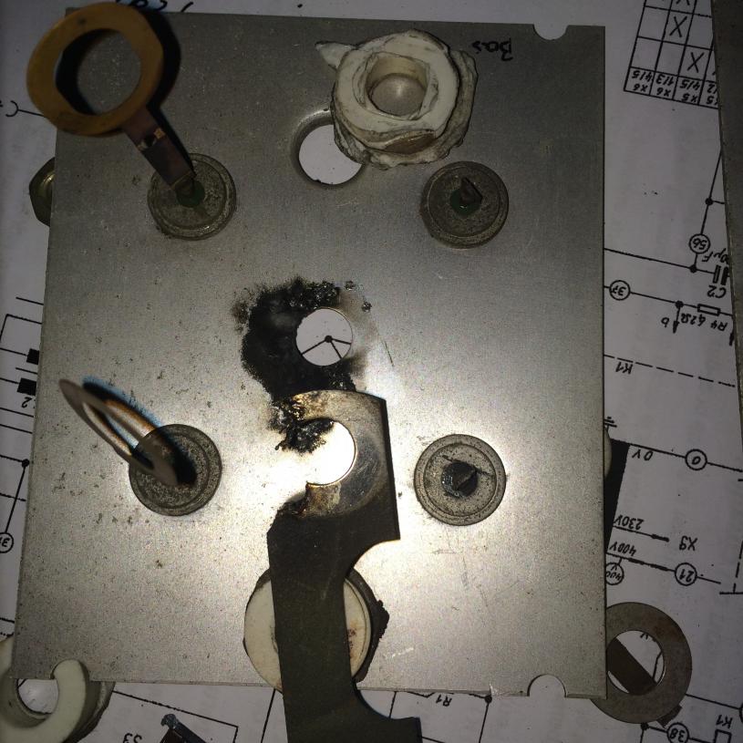

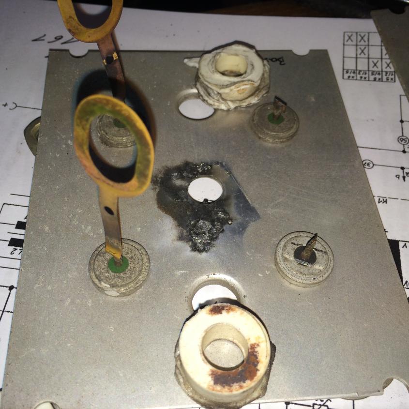

Suite à une panne de ventilateur sur un Esab LTH161, j'avais un problème à savoir que l'amorce se faisait mais pas de puissance.
Après quelques recherches, il s'avère que le pont de diode était vraiment mal en point : entretoises fondues, contacts des diodes coupés par amorces répétitives, contacts entre anodes et cathodes, etc...
Bref pas trop de soucis pour le réparer...
Sauf que les diodes de ce pont sont difficiles à trouver car obsolètes et manque d'info sur les contacts (fixations) des diodes.
Dans le détails, il y avait 7 diodes SY170/3 et une SY170/2 sur deux plaques, et 6 diodes BYY58-400, 1 SY171/2 et une autre inconnue sur les deux autres plaques.
En recherchant un peu, c'est comme un simple pont de diode "normal" sauf que au lieu d'avoir deux diodes dans un sens et deux dans l'autre, c'est 8 dans un sens et 8 de l'autre.
Mes questions (enfin !!) :
1- Est il possible de mettre en lieu et place des diodes BYY57-400 et BYY58-400 (plus faciles à trouver que les SY) ?
2- Pourquoi y-a-t-il des diodes 200V alors que toutes les autres sont en 400V (sachant que le poste est réglé sur 400V) ?
je joins les photos des diodes (vous pourrez constater également une des entretoises)

si je comprend , il a été monté ( dans un passé lointain ) en serie des diodes 200 volts en remplacement de modèle 400 volts
dans le principe c'est pas bon ,car en raison des tolerances des composants , l'un des 2 en série va supporter plus que la moitié theorique de la tension
il vaut mieux prendre des diodes de la valeur 400 volts , les 4 identiques pour le courant donné

Merci de votre réponse, pour ce qui est des diodes montées en série, ça ressemble au montage d'origine et c'est là que je m'interroge car ayant recherché les datasheet pour avoir les caractéristiques des diodes, certaines acceptent 400V et les autres 200V sur le même montage. je pense qu'il y a erreur à ce niveau.
J'aimerais savoir si je peux mettre un autre type de diode pour refaire le pont ou bien s'il me faut exactement les mêmes ?

on est sur du redressage de tension , il suffit de respecter les valeurs maxi ( tension 400 volts ?? ) et courant , voire mettre plus si dispo ( et parfois moins cher ?
il faut aussi voir le type de boitier , mais il s'agit de cablage assez simple , on peut s'affranchir de circuit imprimé

visiblement il s'agit d'un pont de diodes classique. Que vous preniez des diodes 400 V ou 200 V ne changera pas grand chose. il faut juste que vos diodes tiennent l'intensité désirée.

c'est tout a fait cà
--pour l'intensité , en fait c'est le type de boitier qui va determiner ( boitier plus ou moins dissipateur de la chaleur )
--pour la tension , on est sur le secondaire du transfo donc c'est moins important
--pour choisir , il s'agit de diodes de redressement , le prix n'est pas très élevé , on a de la place pour cabler " en l'air "
choisissez alors les plus meilleures valeurs dispo en terme de courant maxi
