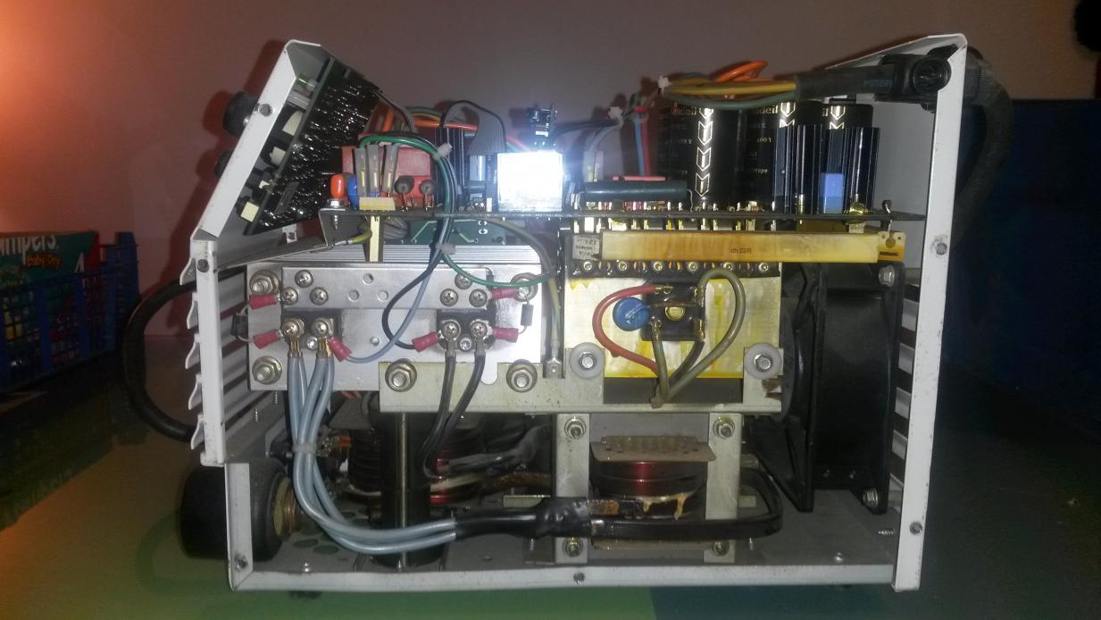

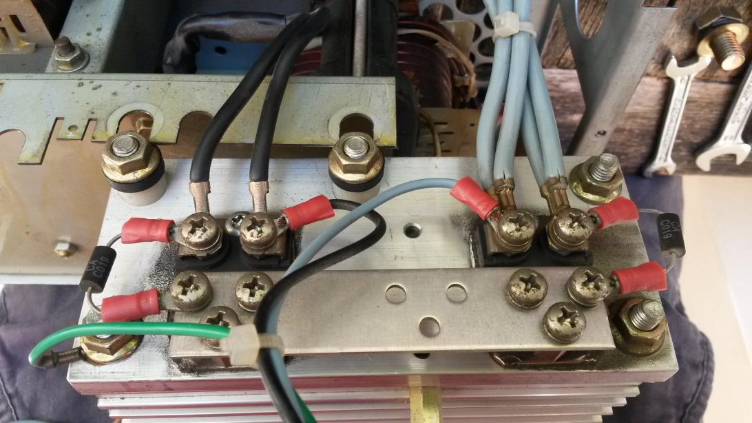

Est ce grave de fonctionner sans ?

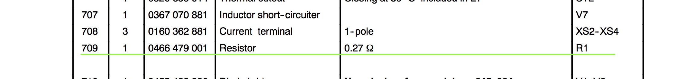

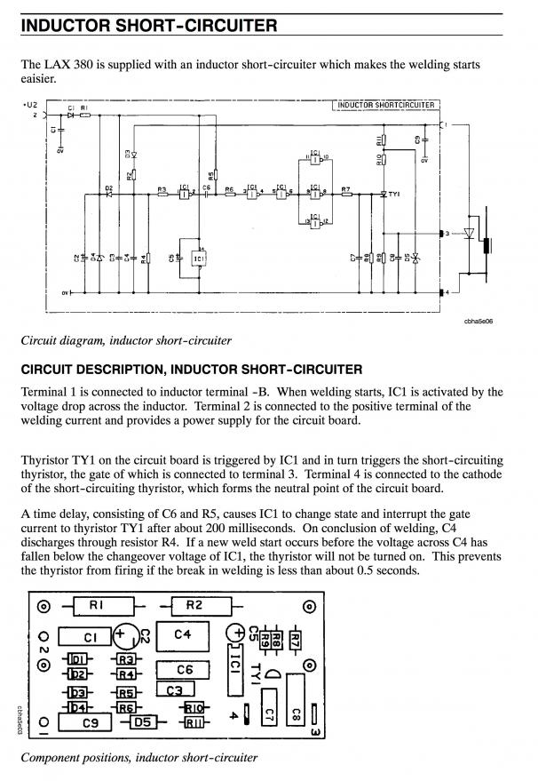

D'après ce que j'ai compris, le dispositif sert à court-circuiter l'inductance au moment de l'amorce de l'arc :
http://www.esabna.com/eu/literature/archive/manual/f-11-300%20-%20f11-699/inductor_bypass_assembly_kit_f-11-791-a.pdf
Je suppose donc que si ce câble n'est pas connecté, vous aurez un poste qui fonctionne, mais avec un amorçage de moins bonne qualité. Mais je tiens à préciser que je n'ai jamais eu un poste MIG dans les mains !
D'ailleurs, j'ai compris 2-3 trucs en essayant de répondre à vos questions :

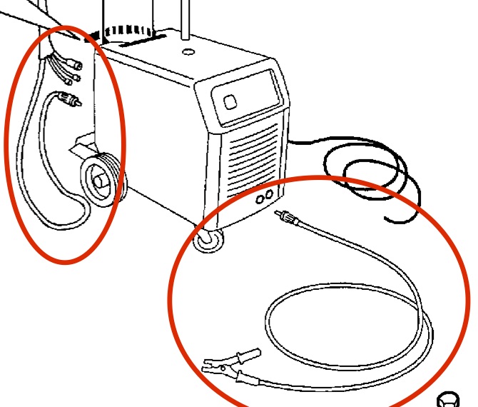

1) Pour commencer, en Mig/Mag, la torche est reliée à la borne positive et la pièce à la borne négative. Ca m'a un peu perturbé dans la compréhension de la documentation, car je pensais en mode TIG :
http://www.soudeurs.com/site/le-procede-de-soudage-mag-fil-massif-gmaw-135-a-271/
http://www.soudeurs.com/site/le-procede-de-soudage-mig-fil-massif-gmaw-131-a-374/

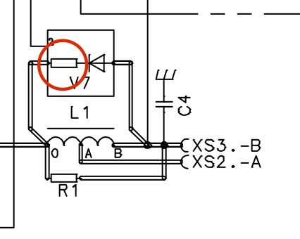

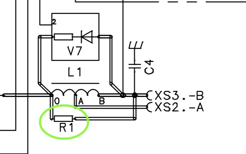

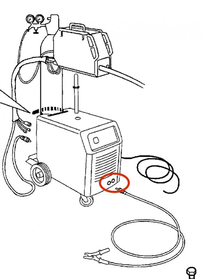

2) Sur les postes MIG/MAG, il peut exister plusieurs bornes - qui correspondent à différentes valeurs d'inductance. Ce choix a une importance sur le procédé :
Nous ne sommes pas d'accord sur la tournure des phrases pour self et inductanceDans votre cas, il y a 2 bornes possibles :
Sur le schéma, on voit que le connecteur -B permet d'avoir une inductance totale, de B à 0, alors que le connecteur -A ne sélectionne qu'une partie de l'inductance, de A à 0.

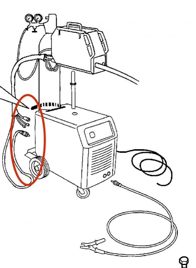

Et la borne +, celle de la torche, est à l'arrière :

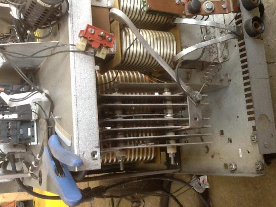

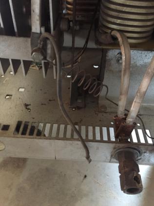

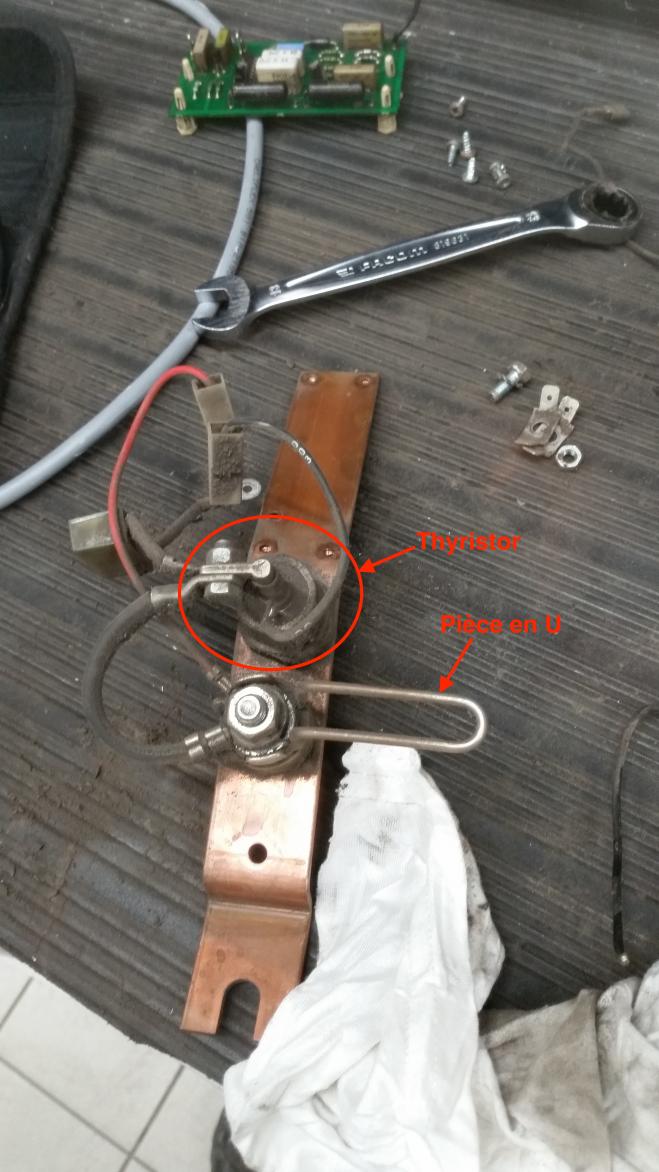

Si non, le U en cuivre est vraiment indispensable ou je peux mettre un bout de cable plus long avec de nouvelles cosses et aller le brancher sur la 707 à la place du U ?
Alors, ça, je n'en ai aucune idée. En général, quand on s'embête à mettre une pièce comme ça c'est qu'il y a une raison, mais je l'ignore. Peut-être qu'en voyant la pièce de plus près je pourrais comprendre.
