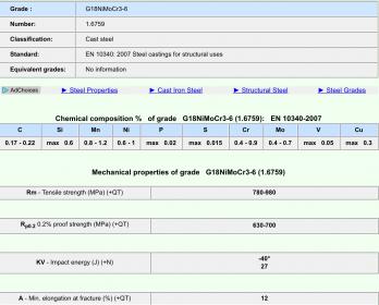

j'utilise comme acier du G18 NiMoCr36 (1.6759)
Je ne suis pas sur mais est ce bien de l'acier de Construction type S 690 ( Q ou QL ou même QL1 )
pouvez -vous me renseigniez ?
voici une fiche d'information trouvée sur Internet
G18NiMoCr3-6 / 1.6759 Cast steel - equivalent, chemical composition, properties
Pour moi votre acier est de caractéristiques légèrement inférieures au S690QL
Les flexions par choc de ce matériau sont données à KV = 27 Joules à - 40°C
