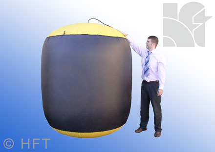

Pourquoi ne pas utiliser une vessie ou ballon gonflable pour réduire le volume de purge ?

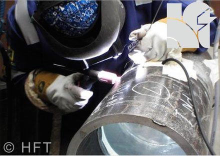

Si vous avez besoin d'une protection envers dans une pipe alors vous pouvez utiliser le Quickpurge®
Ce système est disponible en beaucoup de tailles et permet d'inerter trés rapidement (le système est en place en 3mins) et vous pouvez descendre sous les 0.01% d'02 en quelques minutes.
Il faut en moyenne purger 8 fois le volume de purge avec de l'argon pour arriver à instaurer une protection envers convenable (100ppm) il est donc essentiel de réduire ce volume de purge sinon c'est pas une bouteille d'argon qu'il va vous falloir mais un camion entier!! ;)

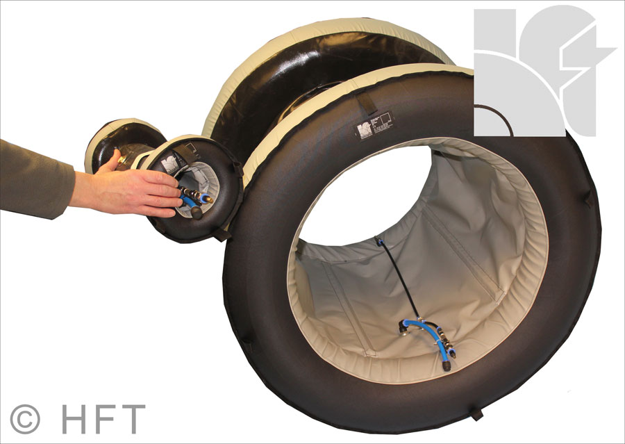

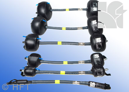

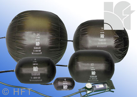

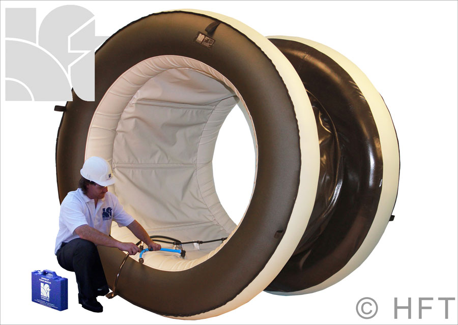

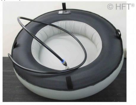

1- Réduire le volume à inerter avec des éléments gonflables: Voir gamme Pipestoppers® HFT® (devis France Inertage)

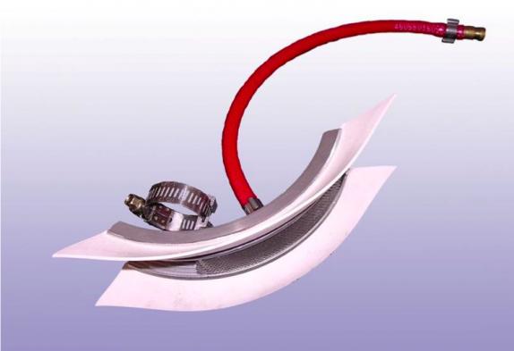

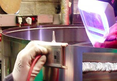

2 - Trainard de protection envers: Argweld® HFT® (France Inertage)

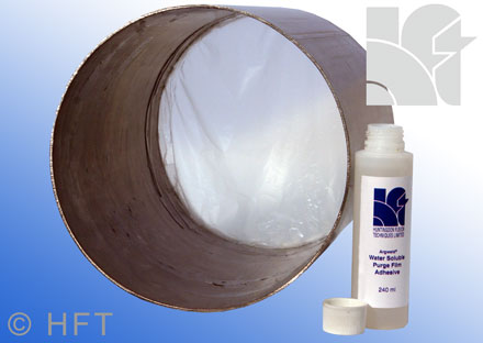

Si pas d'accès après la soudure:
4- Le film soluble à l'eau Argweld® (France Inertage)

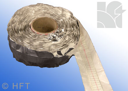

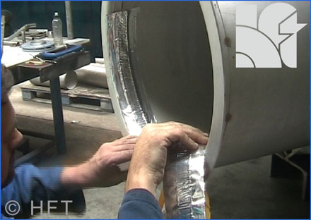

5 - Adhésif de support envers de soudure: Adhésif en aluminium et fibre de verre tressée Argweld® (France inertage)
