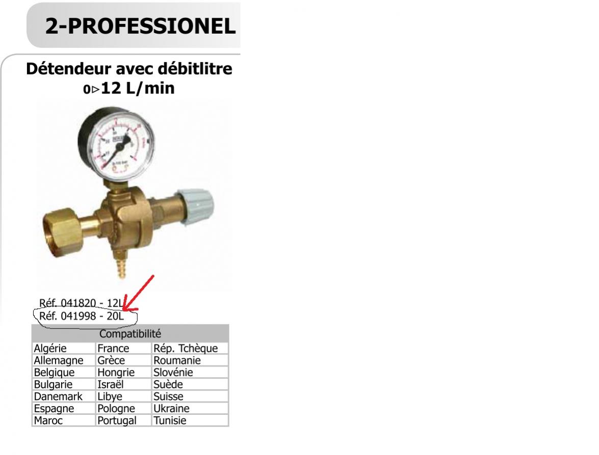

07/02/2015 13:21:23
Envoyé par pistol
Le GIS 041998 G est le.bon alors
c est pas plutôt la marque GYS comme celui que je montre en dessous
oui si c est celui ci en 20 litres minutes c est bon
PS pensez à vous présenter à la communauté le lien est en dessous
07/02/2015 18:12:03
J'ai été surpris par l'image qui illustre le message de Ricou. Je trouvais dommage de se contenter d'un débimètre sans mano indiquant la pression de la bouteille, à 5 Euros près.
J'ai donc vérifié les références et j'ai constaté une discordance entre cette fiche que j'avais aussi et les autres sources, dont le site de GYS. Il en ressort que :
Ref 041820 = débimètre simple 12 l/mn
Ref 041998 = manomètre-débitmètre 20 l/mn raccord France (La référence avec le "G" à la fin est semble-t-il celle utilisée sur le site Bats outillage)
Ref 040267 = manomètre-débitmètre 20 l/mn raccord Hollande-Finlande
Ref 040274 = manomètre-débitmètre 20 l/mn raccord UK
La référence est donc la bonne mais l'image donnée par la fiche laissait planer un doute.
Je note que si la boite est marquée "GYS", le détendeur est estampillé "ITALY" et l'origine réelle est probablement plus orientale si l'on regarde par exemple ici : Wholesale CO2/Argon Gas Regulator GH-5000 - Alibaba.com
Ceci dit, j'ai ce détendeur/débimètre depuis quelques mois et je viens de le vérifier avec un rotamètre à bille. Les indications sont parfaitement exactes, bien que ce soit un produit "premier prix".
Enfin, je te recommande, comme le font généralement nos chers administrateurs, un passage par la rubrique "présentation" ;)

effectivement Locouarn vous avez raison ça prête à confusion
je donne le lien complet en PDF dont j ai tiré la vu au dessus ce lien vient de GYS en dessous cela dit chez GYS les photos ne sont pas toujours contractuels
http://www.gys.fr/pdf/datasheet/fr/041998.pdf

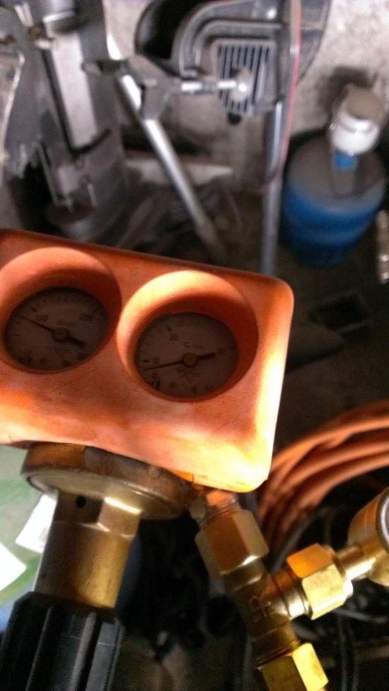

même un débitmètre qui n indique pas la pression dans la bouteille peut être précis en sortie car juste avant la sortie tétine il y a un trou calibré qui débitera le maximum ( 20 litres minutes pour ce cas la )
et la lecture sur le mano est gradué en litres bien que ce mano vari en fonction d une pression . c est le calibre du trou en sortie qui détermine le nombre de litres par minute en fonction de la pression donc à 3.5 bar on doit avoir 20 litres
le maxi du trou calibré et le maxi pour ce détendeur par la même occasion
lorsque j ai démonté sur la sortie de mon détendeur( il possède les deux manos ) perso pour y visser mes rotametres à bille le raccord fileté male male que j ai démonté possédait ce trou calibré( environ 1mm de diamètre pas un gros trou) que j ai remis en place par contre si j avais mis un simple mamelon fileté le mano de sortie gradué en litre devenait faux mais j ai constaté qu' il était faux quand même avec le calibre donc j ai les boules ;)

pour mon débilitre je vais faire autre chose je n ai pas envie de racheter 2 détendeurs car en plus il m en faudrait 2 1 pour le MIG avec l ATAL 5 a qui porte sa bouteille et 1 pour le TIG avec la b20 argon
je vais tout simplement remplacer le mano gradué en litre par 1 mano gradué de 0 à 8 bars que je règlerais à 3.5 bar dailleurs je les ai déjà et j ai repercé le calibre de sortie avec le tour avec un foret de 4 mm
les deux mano ne sont pas très cher en tous cas beaucoup moins que 2 détendeurs neuf ils vont pile poil avec la protection caoutchouc orange qui entoure les deux manos du détendeur
voila

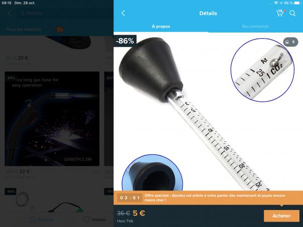

Shop argon online Gallery - Buy argon for unbeatable low prices on AliExpress.com
11/01/2017 15:31:08
on parlait l'autre jour, de mélangeur argon Co 2 il y a ça aussi sur Ali Express 454.61$ livré, mais là pour la douane ça craint un peu plus frais de douane + TVA
standard Gas mixer Argon CO2 TIG MIG welding-in Pressure Regulators from Home Improvement on Aliexpress.com | Alibaba Group

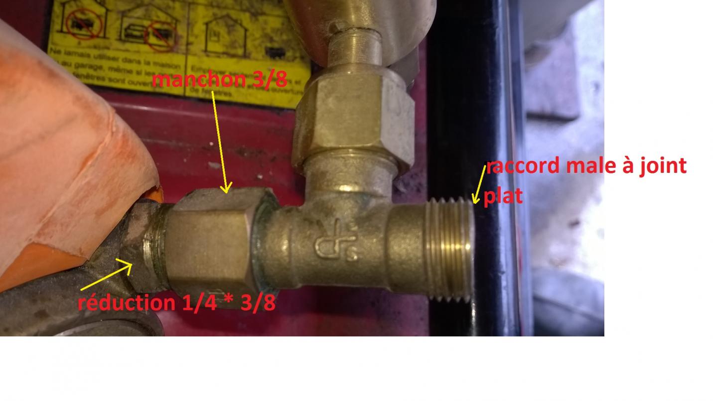

Miche En ligne le 13/09/2018 à 17:25 (12 messages sur soudeurs.com)
30/01/2017 20:49:47
existe t il un manomètre qu'on fixe sur bouteille avec laquelle on peut souder et chambrer en même temps ?
On m'a parlé d'un détendeur avec double colonnes
30/01/2017 23:09:00
Envoyé par Miche
Bonjour existe t il un manomètre qu'on fixe sur bouteille avec laquelle on peu souder et chambré en même temp ?
On m'a parlé d'une double colonne
bonsoir Miche :)
oui cela existe un détendeur avec double colonne à bille
une sortie pour la torche et l autre pour l inertage
en dessous

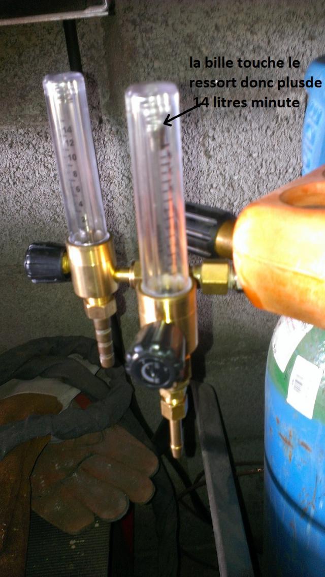

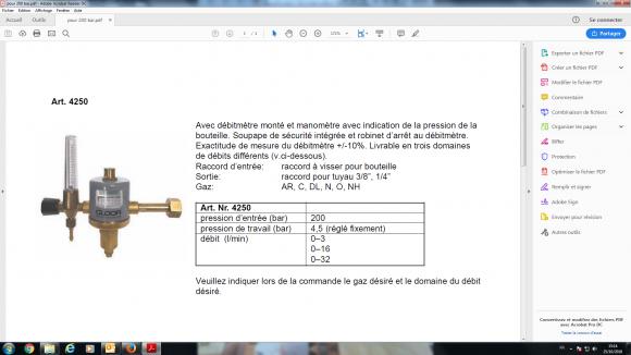

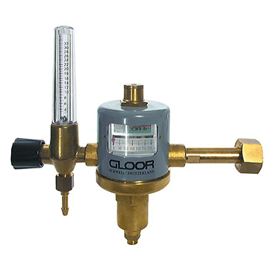

dec2bois En ligne le 16/03/2019 à 16:43 (99 messages sur soudeurs.com)
25/10/2018 13:22:22
Bonjour.
J'ai la possibilité de récupérer un GLOOR art. 4250
Il m'a l'air très bien, mais la pression de travail (en bar) est de 4,5 (réglé fixement), lorsque vous préconisez 3 bars. Est-ce un problème ?
De plus, le débilitre est en 0/32litres/min, c'est beaucoup, pensez vous que ce soit handicapant pour la précision ?
Est-il adapté pour le TIG ?
25/10/2018 17:07:01
Envoyé par dec2bois
Bonjour.
Bonjour Dec2bois:)
si la pression est réglé fixement comme tu dis c'est que la colonne à bille est calibrée pour fonctionner à cette pression de 4.5 bars
tu as juste à régler en sortie de la colonne avec le petit robinet noir pour les litres par minute
en ce qui concerne la précision pour voir si la colonne est bien gradué tu dois poster une photo ou on voit mieux quand mème on distingue pas les graduations sur la colonne du détendeur
autrement ça sera toujours plus précis qu'un débilitre à cadrant
amicalement Ricou26:)
25/10/2018 18:13:53
Le mieux que j'ai trouvé...
25/10/2018 18:48:42
re:o
oui le mini c'est environ 4 litres minute la bille montera pas bien haut ça peut le faire
il est bien évident qu'une échelle graduée jusqu'à 15 litres minute sera plus précise
tout dépend du travail à réaliser
perso moi j'utilise des buses TIG diamètre 8 mm jamais en dessous tout en sachant qu'on règle le débit 1 litre par millimètre de diamètre de la buse
soit pour une buse dont le diamètre est de 10 mm il faut 10 litres minute de débit de gaz neutre
et pour la soudure TIG aluminium je charge un peut plus en gaz

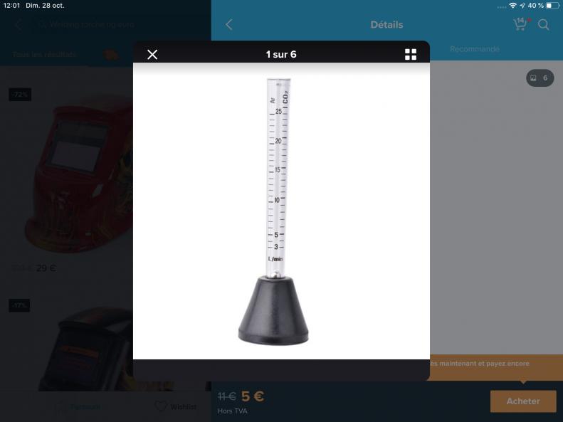

Sur WISH en première recherche le rotamètre à bille pour gaz est à 5 euros (hors frais d’envoi)
Bien amicalement
J'aimerai faire la même modification sur mon détendeur, mais je ne trouve pas sur ebay le même type de raccord en Té.
Quelqu'un aurait un lien?
#41
15/11/2018 17:47:06
re:o
ce sont des tés à olive
dont je n'ai pas utilisé ni les 3 olives ni les 3 écrous
simplement le té mâle avec sa partie conique à l'intérieur
on trouve cela au rayon plomberie dans les gsb cedeo etc.
je regarde demain pour savoir si c'est du 3/8 ou du 1/4
car j'ai dormi depuis que j'ai fait cela
#42
benoit95 En ligne le 30/07/2023 à 13:55 (7 messages sur soudeurs.com)
16/11/2018 11:30:52
Merci pour la réponse, je veux bien la taille si vous remettez la main dessus.
#43
16/11/2018 16:11:35
Envoyé par dec2bois
Merci, suivant vos avis, j'ai shooté sur un débilitre 15l/min bien lisible et un testeur de débit:
Debilitre DELTAREG 16L NF-C sortie 6.3 mm 200 bars max Cemont W000371339
Testeur de debit - pour embout de torche MIG/MA /TIG
A l'origine d'un autre post sur le gaspillage du gaz et les débilitres, j'ai pu me créer un avis grâce à vos réponses et acheter ce qu'il fallait au meilleur rapport qualité/prix pour mon usage.
Merci beaucoup.
Je vous ferais un retour d'utilisation.
Donc retour d’expérience:
-Débilitre parfaitement juste par rapport au testeur.
-Très lisible et précis grâce à ses graduations larges (0/16 litres/min)
-Extrêmement progressif.
-parfait pour un usage en tig.
En conclusion, vos remarques étaient judicieuses et m'ont permis d'avoir du matériel professionnel nickel.
J'en suis très heureux. Merci à tous.
#44
17/11/2018 12:54:56
Envoyé par benoit95
Bonjour Benoit :)
heureusement que j'ai vérifié et j'ai bien fait car j'avais bien dormi depuis ce temps la ;) je m'étais pas cassé la nénette;)
en fait je croyais avoir utilisé des tés à olive bin non ce sont de simples té mâle laiton en 3/8 ou 12* 17 quoi
j 'ai démonté ce matin une des deux colonne à bille pour m'en assurer et le cône de la colonne n'est pas abimé
c'est étanche en serrant modérément j'avais vérifié à l’époque au mille bulle mais de toute façon la pression à cet endroit ne dépassera jamais 6 bars même avec le détendeur bouton de réglage vissé à fond
pas comme sur la sortie de la bouteille ou il y a 200 bars :)
autrement pour trouver un raccord conique en 3/8 d'un coté
il peut y avoir certain raccord pour bruleur fuel conique d'un coté à vérifier sur place avec la colonne à bille en (3/8 idem 12/17) qui peuvent convenir dans ce cas un T femelle 3/8 et deux raccords comme sur le lien en dessous
Nipple fioul - M1/4 conique x M1/8(X 2) - Raccords
#45
18/11/2018 08:57:41
Merci beaucoup pour cette réponse très exhaustive. Je comprends mieux le montage
