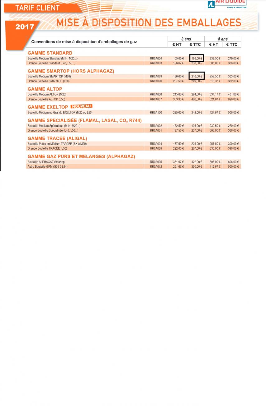

17/01/2019 18:27:34
je viens de trouver un tarif 2017
https://pleingaz.airliquide.fr/portail/P_Distri/pdf/Tarif_ECOPASS_2017.pdf
pour les Smartop c'est bien 216 euros déjà en 2017
par chez nous la bouteille contrat classique( standard) à 198 euros n'existe plus
aucun dépositaire en a sur leur parc
c'est remplacé par des Smartop
amicalement Ricou26:)

Bonsoir Yanng22
on ne parle pas de recharge mais de contrat ECOPASS 3 ans
si tu as un contrat Smartop en m20 donnes nous à titre info le tarif de ton contrat de mise à disposition d'emballage en TTC évidement ;)
en dessous un tarif 2017 216 euros pour 3 ans
