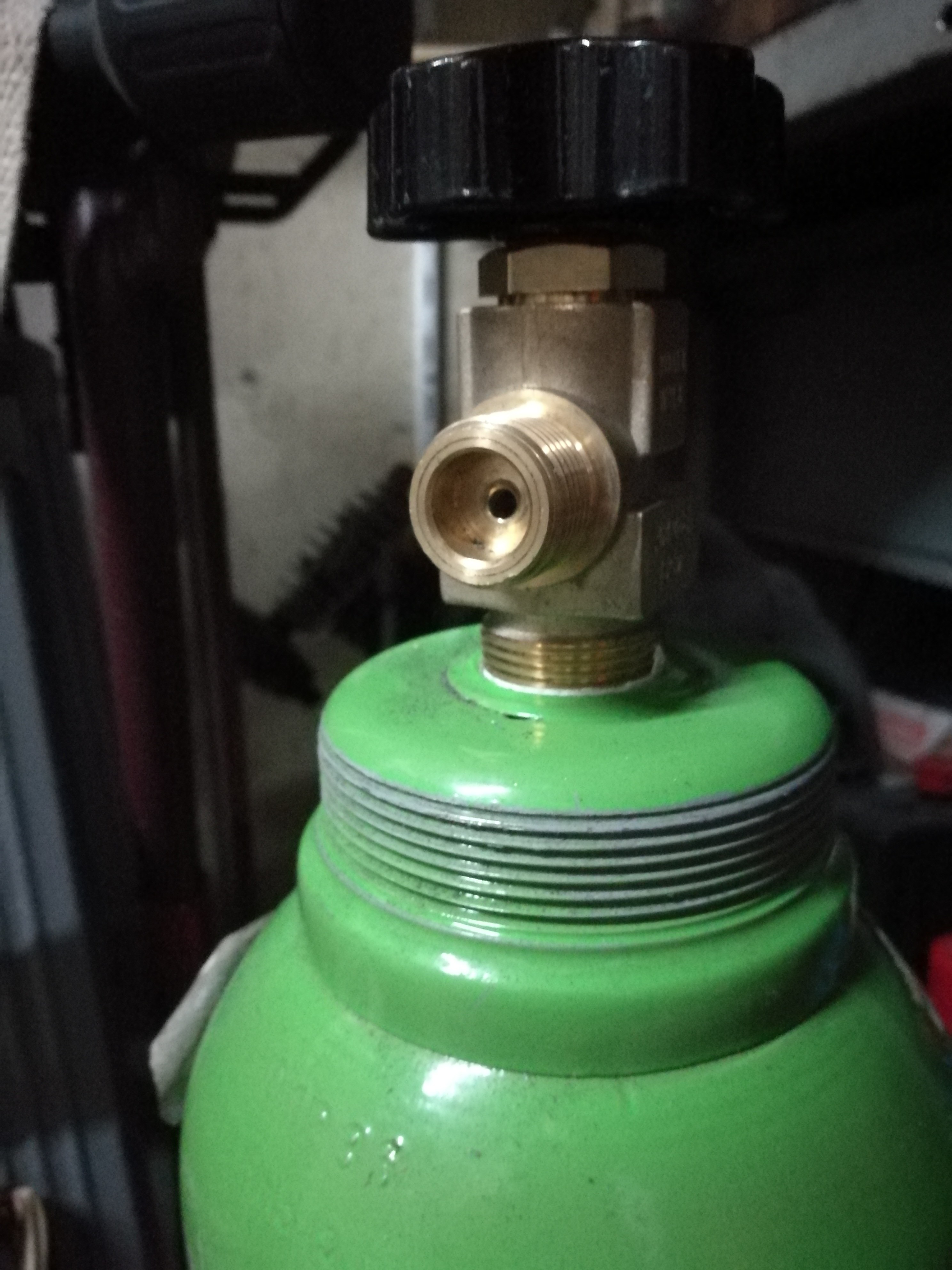

Le raccord de la bouteille ne semble pas nécessité un joint plat mais un raccord conique (mais je ne suis pas sûr)
Les robinets des bouteilles distribuées en France sont conçus pour accepter les deux montages. Le type "C" à portée conique métal/métal en fond d'alésage ET le type DIN 477-1 à joint plat sur la face extérieure.
Logiquement, il ne serait pas impossible que la bouteille polonaise ne propose que le montage européen type DIN.
Je suppose que votre détendeur se monterait sur une bouteille française, mais que la polonaise nécessite un détendeur à raccord DIN.

prenez l'habitude d'arrimer votre bouteille. Une sangle à cliquet et un pied d'établi font merveille.
Dès que l'ensemble mano n'est pas en place, remettez la coiffe qui protège l'ogive.
Bonjour Moi37, heureux de te relire.:D
Merci pour ces rappels importants. En effet, sécuriser une bouteille est réglementairement obligatoire. Pour la coiffe, à l'époque on avait suggéré d'en découper une pour pouvoir la conserver détendeur monté.
