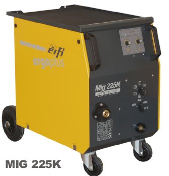

Il y a peu, j'ai fait l'acquisition d'un poste à souder MIG/MAG de marque
ERFI type ERGOPLUS 285-4
Voir le*lien en cliquant ici (en allemand)*
Le poste en question est équipé de:
- 4 rouleaux d'entrainement du fil de soudage
- Plusieurs mode de soudure , 2temps , 4 temps , soudure par points , ou par intervalles.
- Synchronisation de la vitesse de dévidage du fil en fonction de la position du commutateur
- Puissances voir liens Bilan sur la conception du poste.

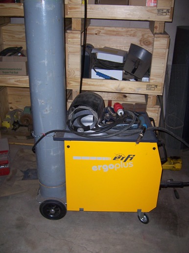

Les points positifs:
- Je trouve le poste assez petit, qui est un bon point pour le transport et la maniabilité.( il peut être facilement charger dans une voiture, du moment que l'on soit a deux)
- la carcasse a l'air résistante et rigide, prévue pour supporter une bouteille de GAZ de 10m3 ( B50),il y arrive sans problème et peut être balader dans tout l'atelier.
- les commutateurs et potentiomètre sont de taille assez important pour des manipuler avec aise muni de gros gants. - Le plateaux et pratique pour le rangement et la dépose de l'équipement de soudure.
Les points négatifs:
- L'ouverture et la fermeture du coté du poste n'est pas idéale: la tôle latérale est fixé à l'aide de 2 petits verrous quart de tour en plastique( verrou qui selon mois risque de cassé avec le temps),ainsi que de deux crochets en partie basse.
- La vis de réglage du fil libre ''stick-out'' est un peu profonde dans la façade de l'électronique ( nécessitée d'un très petit tournevis plat ) il faut chercher la fente, et s'assurer d'y avoir bien inseré le tournevis.
- La torche fourni avec le poste ne dispose pas de rotule du côté de la poignée.

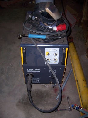

Point à approfondir:
La synchronisation de la vitesse de dévidage peut être un peut déroutante. Elle augmente ou diminue selon les positions des commutateurs. Cela implique que lors de la recherche d'un réglage optimale ont est parfois obliger de modifier 2 paramètres à la fois.( étant débutant dans le procédé MIG/MAG, la simple manipulation du commutateur me faisait perdre le peut de règlage que je disposais)
Je pense que les petites difficultés du réglage sont due a l'utilisation d'une bobine de fil de 0.8mm au lieux de 1mm qui semble être le diamètre de référence pour la synchronisation de la vitesse.
Ceci dit j'ai réussit à obtenir des réglages correcte pour la soudure de tube, d'épaisseur 2mm.
Configuration actuelle:
Fils: 0.8mm Gaz : Sagox 8 ( argon + 8% CO²)
Actuellement je recherche améliorer les réglages pour les épaisseurs plus importante ( 5 à 10mm), afin d'éviter au maximum les risques de collage.
Afin d'y parvenir je prévois de faire des coupes transversale de mes soudures ainsi que des tests de résistance, et éventuellement de passer sur un Gaz argon +20% de CO².
Je partagerai prochainement la suite de mes essais.

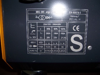

Vous pouvez faire une photo de la plaque des caractéristiques qui doit être sur le poste ainsi qu'une phot du système d'entrainement pour mieux voir de quel modèle il s'agit ?

Suite a la demande de Arnaud, et pour approfondir mon REX j'ai pris des photo.
Mais je ne trouve pas insertion d'image. pouvez vous m'aider ?
21/02/2011 20:25:13
Bonjour Gerliben,
Quand j'ai vu votre message, j'ai voulu vous répondre pour vous expliquer mais moi non plus je ne pouvais plus insérer d'image.
En fait, je viens de faire des essais et je vois que c'est depuis que j'ai changé de navigateur (passé de Internet Explorer à Google Chrome nettement plus rapide).
J'ai bien toujours le lien pour télécharger le fichier mais je n'ai plus les icônes d'option de mise en forme et d'ajout d'une image en haut du cadre ou j'écrit le texte.
Je viens de refaire un essais avec Internet Explorer, je retrouve bien toutes les icônes. Après selon les navigateurs, il y a peut être des options à activer pour voir ce bandeau d'icones.
A défaut un fois que vous avez téléchargé votre image vous pouvez faire un copier coller du lien dans le texte : comme ça l'image ne s'affiche pas mais on peut toujours ouvrir une autre fenêtre de son explorateur et faire un copier coller de ce lien pour voir l'image.
Arnaud72
22/02/2011 19:04:50
Voici les photos
