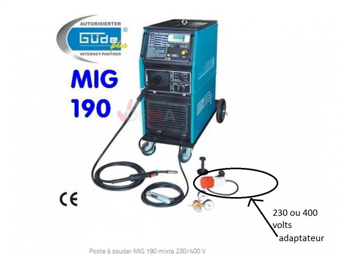

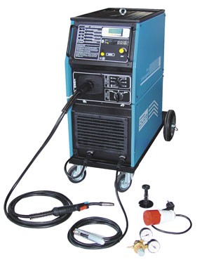

J'ai acheté ce poste après m'être assuré qu'il disposait d'un manuel d'utilisation en français (que j'ai reçu au format pdf, je peux l'uploader sur le site si certains sont intéressés), et après avoir trouvé une traduction en français des caractéristiques techniques : (photo en attente, envoyée par email)
Poste de soudure GÜDE MIG 190 Kombi/A Adapté pour fil fourré.
Corps en tôle d'acier,
Peinture époxy,
Sur roues,
Disjoncteur thermique,
pour bobines de fil de 5-15 kg,
Ventilé pour un refroidissement optimal,
Avancée du fil réglable en continu,
Soudure par points,
8 puissances de soudure.
Equipement: Torche 4m (Euro Binzel MB 15).
Câble de masse avec pince.

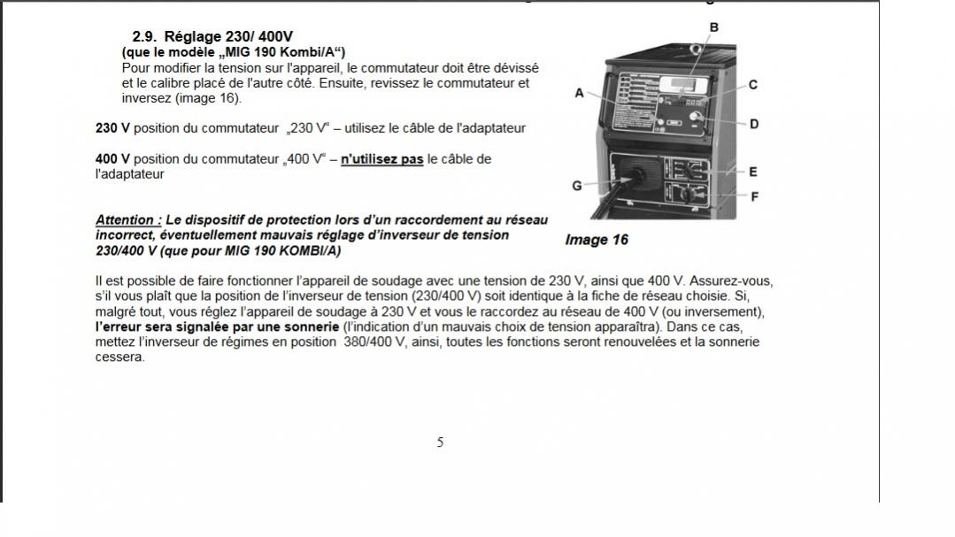

Câble d'alimentation 380V. avec prise 32 Amp. et adaptateur 220/230 Volt.
Double manomètres de pression et détendeur.
Tuyau pour gaz.
Chaîne de sécurité pour bouteilles (max. 40 litres).
Adaptateur pour bobines en plastique.
Ampèremètre.
Données techniques : Alimentation : 230/400 Volts Fréquence : 50/60 Hz
Puissance max i: 3,4 KVA (60%)
Fusible : 16/30 Amp.
Puissance de sortie : 17-34 Volt réglage : 30 - 200 Ampères 150 Amp./35% - 100 Amp./60% - 85 Amp./100%
Diamètres de fils : Acier 0,6-1,0 mm, Alu 0,8-1,0 mm.
Classe d'isolation : H Sécurité : IP 21
Poids : 69 kg
Je pense qu'il conviendra tout à fait pour :
- carrosserie automobile,
- serrurerie de moyenne ampleur,
- réparation d'une serre acier/verre de 1870,
- soudure alu.
Il sera utilisé en MAG Argon + Co2 et MIG Argon pour l'alu (carters moteur et boite de vitesse, mais c'est de l'alliage pourri des années 50 donc pas évident que le MIG soit la meilleure solution ?).
Je le reçois sous 10 jours, début d'utilisation fin février je pense, je vous enverrai des photos des cordons et mon avis sur la bête !!!

Désolé pour le retard, retour de vacances ...
Je suis ravi par mon poste Guede, très belles soudures tant sur des tôles fines que sur du tube 60 x 60 x 4, réglages fins et faciles, efficacité identique en 220 ou 380 volts. Pas encore testé sur alu et inox. Le mano se monte sans problème sur ma bouteille Air Liquide. Si j'ai le temps j'enverrai qq photos des soudures.
Seule surprise au déballage : l'encombrement et le poids (80 kg tout de même ...).

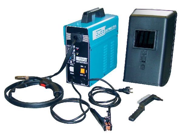

bonjour moi aussi j ai investi il y a 2 mois et demi dans un poste semi auto güde et j avoue que pour son prix il est tres bien cependant j ai un petit probleme c que je suis obliger de souder avec du fil enrobé c a dire que le fil se consume au contact du metal
il m est impossible de mettre une bouteille de gaz avec une bobine acier normal c son t seul default
c est le seul problème sinon c un super poste et maintenant il n 'est pas tres cher pour sa classe legendaire.
C LE MIG 125 GÜDE
Composantes
[*]Protection anti-surchauffe
Protection de la carte de réglage
Soudure sans gaz
Réglage du débit électrique
Réglage de la vitesse d’avance du fil
Caractéristiques Techniques
[*]230 volts fréquence 50/60 Hz
Performance de réseau max. : 1,28 kw
Protection de réseau : 8/13 A
Tension de point mort : 16,5-23,5 volt
Secteur réglementaire : 60 + 90 A
Session (avec l'électricité max.) : 90 A ~
Epaisseur de matériel : 1,5 - 5 mm max
Pouvoir de fil : 0,9 mm (0,4 kg)
Classe d'isolement : H
Protection : IP 21

Je viens moi aussi d'acheter un Kombi 190.
Le mien est d'occasion et a peu servi.
J'ai quelques consommables à racheter... embout de torche et tubes contact qui ont un peu souffert.
Je pense que je dois pouvoir trouver cela par chez moi en Binzle par exemple.
En revanche, je n'ai qu'une seule roulette d'entrainement (0,8 et 1mm). Je ne sais pas si d'origine, ces postes sont fournis avec 1 seule roulette ou deux?
Quoiqu'il en soit, je n'ai pas trouvé sur le site de Güde en Allemagne une quelconque référence pour une roulette en 0,6!
J'ai vu que certains ici avaient du mal a se procurer la notice en Français du Kombi 190, comme je l'ai, je l'ai mise en ligne ici:
http://voltaland.free.fr/Soudure/GudeKombi190Francais.pdf

Celà fait environ 2 mois que j'ai mon mig gude 190 kombi et voici mon retour d'expérience:
le poste est livré avec un seul galet qui fait 2 diamètres 0.8 et 1 mm
(il faut juste le retourner)
J'utilise le poste en fil fourré Ø 1mm
je soude uniquement en tirant
j'ai soudé:
- capot de tracteur agricole (je crois que c'est de la tôle de 0.8mm)
réglage effectué: r=16; 6=20; 5=12 et puissance sur 1
constat: il faudrait du fil de 0.8 ou 0.6mm car je ne peux pas régler le poste au minimum mais en faisant des points ça va
- fer plat 30*6
réglage effectué: r = 20 ; 6 = 40 ; 5 = 20 ; puissance 3 ou 4
soudure très correct
- grosse ferraille (IPN de fendeuse à bois = épaisseur 12mm)
réglage effectué: r = 25 ; 6 = 40 ; 5 = 40 ; puissance 8
très belle soudure et notamment en descendant
J'ai essayé de modifier le réglage 6 (fusion du fil)mais je n'ai pas vu de différence (à confirmer)
Par contre en soudant la grosse ferraille le poste a fait disjoncter plusieurs fois la maison ?
Avez-vous ce problème?
Que pensez-vous de mes réglages'
J'attends votre retour d'expérience
Dom

j ai aussi un güde 190 kombi acheté d occaz
qui fonctionne parfaitement et je me pose des questions sur le 220/380
il y a la prise 5 fiches 16A,
quand je l ouvre je vois qu il n y a que 3 fils dedans (1 phase, 1 neutre, 1 terre)
et sur le cable je vois graver 3G 2.5 mm²
es ce normal ou ça ete bricolé par l ancien proprio
merci de vérifier pour moi ;-)
je suis en train d installer le 380, et voudrai en profiter pleinement
Bonjour Front 242
cet appareil fonctionne en 230 monophasé et 400 volts mais biphasé
sur un réseau 400 volts triphasé il n utilise que 2 phases sur 3 pour fonctionner
voila tout
sur le site de DEMA c est dit dans les caractéristiques techniques
Poste à souder MIG 190 mixte 230/400 V - Toute la gamme GUEDE

re :)
pour compléter ce que j ai dit au dessus
en dessous un extrait du manuel d utilisation de cette appareil ( téléchargeable un peu plus haut sur ce fil de discutions ) le poste est vendu avec un adaptateur secteur 230 ou 400 volts sous forme d un bout de câble
à un bout de ce câble une prise industriel 400 volts triphasé à 5 broches femelle et de l autre un prise 230 volts 2 pôles + terre mâle
et une inversion à faire au niveau de la face avant du poste avec un commutateur
voila
PS
c est plutôt pas mal ce truc il y a un détecteur de tension à l allumage qui retenti lorsque le poste est mal branché sur le réseau ça évite de le griller
ça reste quand mème un poste qui au plus fonctionne qu en mono ou biphasé plus gourmand qu un poste triphasé

ok
merci pour tes réponses
je savais pas qu il y avait du bi-phase (et pas fait attention)
et je comprend mieux
merci

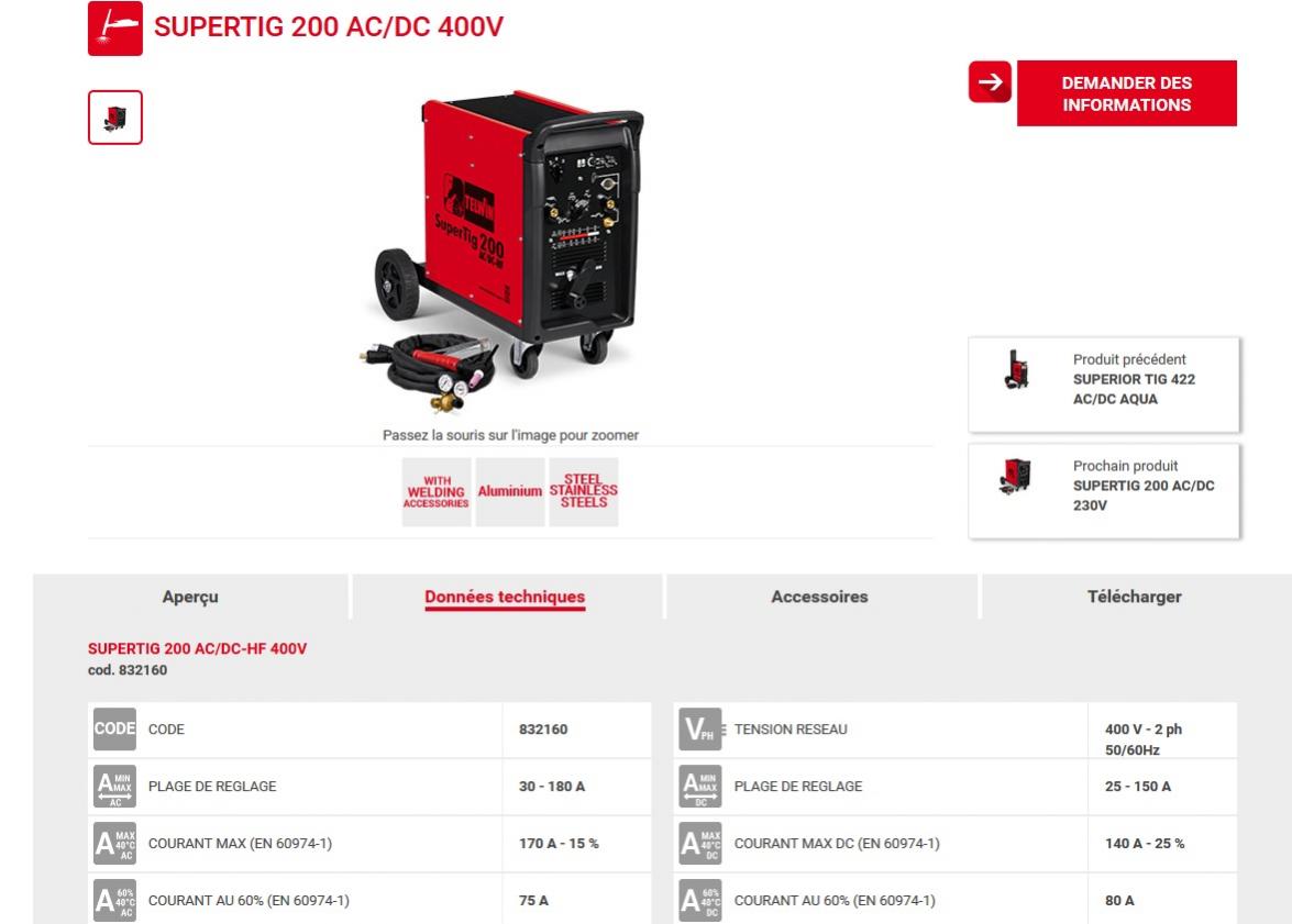

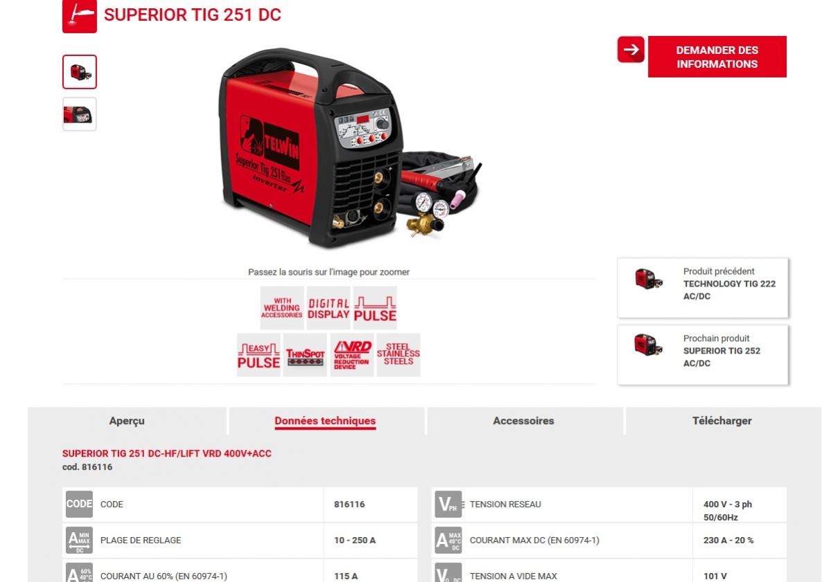

bin oui ;)
car certains appareil fonctionne en biphasé mème aujourd’hui
certains postes Tig traditionnels de chez Telwin sont en 400 volts mais sur deux phases pas commutable en mono en plus
il faut avoir un abonnement triphasé pour les faire fonctionner de toute façon
et je ne sais pas qui peut avoir besoin d acheter de nos jour :confused:ce poste récent traditionnel en biphasé( photo en dessous ) au vu de ses performances pas terribles
en inverter chez Telwin par contre il y a des triphasés
