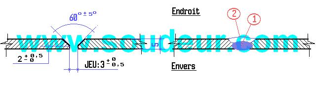

Voila je suis en BTS ROC et je dois porter une étude sur la soudabilité bout à bout de l'inox 316L épaisseur 5 mm avec le procédé 111 (ISO 4063 NF EN 24063)
Les informations que l'on m'a communiqué sont que la soudure peut etre repris a l'envers
Je dois réaliser un DMOS et un QMOS et j'auris besoin de renseignements si possible.
Entre autre sur la préparation des bords à souder, sur le métal d'apport utilisé et toutes informations complémentaire seront les bienvenue.
18/12/2007 17:50:51
Voici le croquis de soudage de la préparation demandée :
Première passe :
Electrode enrobée E 316L 16 ou E 316 L 17 - Ø 2,5 mm - Intensité 65 / 70 ampères
Deuxième passe :
Electrode enrobée E 316L 16 ou E 316 L 17 - Ø 2,5 mm - Intensité 70 / 75 ampères ou bien
Electrode enrobée E 316L 16 ou E 316 L 17 - Ø 3,2 mm - Intensité 90 / 100 ampères
