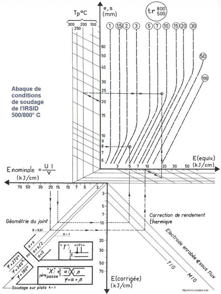

J'aimerai si possible récupérer pour mon dossier métallurgique la courbe IRSID qui permettra de déterminer mes températures de préchauffage de mon éprouvette soudée.
Si vous possedez des documents susceptibles de m'intéresser, envoyer le SVP sur mon mail : rault_julien29@yahoo.fr
merci d'avance !!!
14/05/2006 15:40:59
Est ce que le document ci-dessous correspond à votre demande ?
Pour utiliser cet abaque, on part de l’énergie de soudage (UI/Vs, axe E(elec.) , on prend en compte la géométrie du joint (cadran inférieur gauche), puis le rendement du procédé utilisé (cadran inférieur droit) ce quiconduit à l’axe E(equiv.).
La position du point d’abscisse E(equiv.) et d’ordonnée l’épaisseur des pièces àassembler en bout à bout (e (mm)) ou de la semelle dans le cas d’une soudure d’angle (s (mm)), indique le ∆t800/500 du cordon de soudure si celui ci est exécuté sur la pièce initialement à la température ambiante (exempleen pointillés courts
Dans le cas contraire, on doit encore procédé à un changement de repèreselon les obliques du diagramme en se positionnant sur les axes des abscisses et des ordonnées qui correspondentà la température des pièces avant le début d’exécution du cordon (exemple en pointillés longs de la figure).

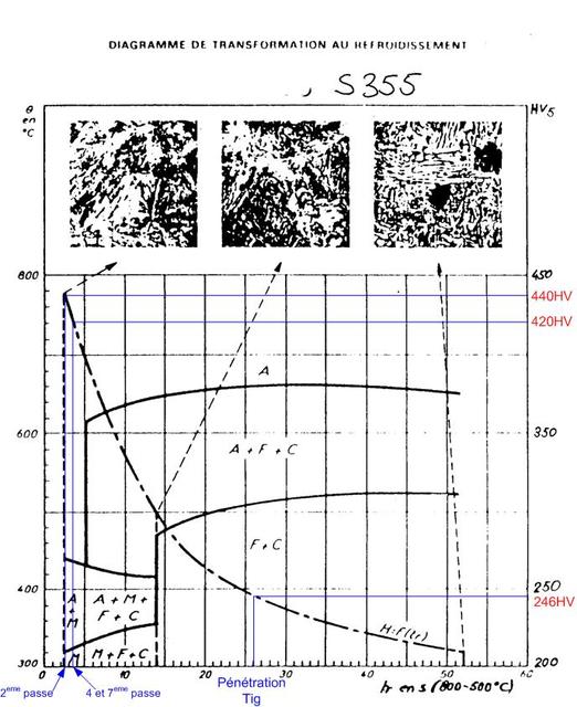

Je suis très intéressé pour la courbe TRC de l'Hardox 400...
Pour un dossier métallurgique..de bts roc.... en utilisant le diagramme des énergies que je possède déja .. j'ai soudé en v ...2 pièce une en hardox 400 et l'autre en S355..
Pour info j'ai utilisé des énergies assez faibles entre 5 et 9 kj/cm au Mag et j'ai attendu le refroidissement complet entre chaque passe et 23kj/cm pour le tig en passe de pénétration et j'ai des dureté très correcte dans l'hardox
J'ai un assemblage avec des filiations inférieures à 450HV
Je ne veux pas utiliser la méthode de carbone équivalent et compensé..(séferian)
Car ce sont des méthodes trop anciennes et peu représentatif de la réalité ...
Surtout avec les faible énergie utilisées...
En espérant une réponse rapide...
Merci..

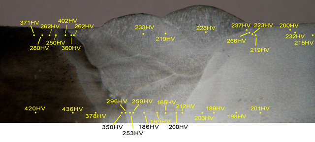

En tous cas même avec des temps de refroidissement très rapide de 2.3s à 4.4s les duréte relevé dans le hardox sont très correcte pour 1 épaisseur de 15 mm....
Pour ceux que ça intéresse je possède les TRCS du S355.
les dureté théorique relevé pour le S355 sont énormément à coté de plaque... j'ai relevé 420HV pour la dernière passe dans le S355 alors que en réalité j'ai maxi 273HV
Entre la théorie et la pratique il y'a une grosse différence...
Merci de me donner votre avis....

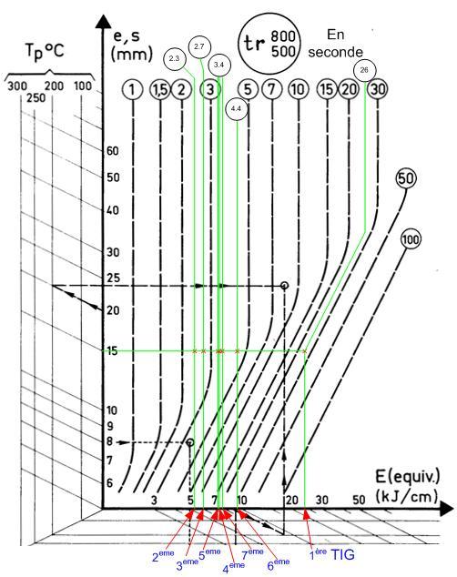

Je suis d'accord, mais alors comment justifié un préchauffage... si les méthodes théorique ne sont pas toujours réel'..
Je comprend que pour le soudage en angle les coefficients de dispersion thermique change, mais je n'arrive pas à faire la relations avec ce que j'ai obtenue... serte sur du 15 mais avec des énergies très faible..
Voici quel sont mes paramètres pour obtenir ses dureté..
S 355 J2
Compositions :
• C=0.23% (Carbone)
• Mn=1.7% (Manganèse)
• Si=0.6% (Silicium)
• P=0.045% (Phosphore)
• S=0.045% (Souffre)
• N=0.011% (Azote)
Caractéristiques mécaniques :
• Re= 345MPa
• Rm= 490MPa
• A%=14%
• Résilience à - 20°C ( KV-20°C)= 27 J
Voici les passes et attributions des coefficients thermiques...
Paramètres de soudage relevé.
Passe de pénétration TIG.
1ère passe TIG :
• Tension de soudage Us : 15.5 V
• Intensité de soudage Is : 116 A
• Vitesse d’avance V : 4.2 cm/min
Passe de remplissage MAG.
2ère passe MAG :
• Tension de soudage Us : 24.9V
• Intensité de soudage Is : 185 A
• Vitesse d’avance V : 23.4 cm/min
etc.....
puis les énergies
Résultat des l’énergies équivalentes MAG
• 2eme passe : Eéquivalente =5.10KJ/cm
• 3eme passe : Eéquivalente =5.9KJ/cm
• 4eme passe : Eéquivalente =7.15KJ/cm
• 5eme passe : Eéquivalente =7.10KJ/cm
• 6eme passe : Eéquivalente =9.18KJ/cm
• 7eme passe : Eéquivalente =7.66KJ/cm
les temps de refroidissement
Puis les TRCS du S355...
Je crois que maintenant il est + facile de confronter les résultats des duretés obtenues...

Techniquement, lors de soudage d'aciers carbone-manganèse, le régime de soudage chaud est priviligié.
C'est à dire qu'il n'y a pas d'attente de refroidissement de l'assemblage entre chaque passe sauf si l'assemblage dépasse 220°C / 250°C.
Avez vous entendu parler de la température entre passes ?
A titre d'information, cette température entre passes (ou interpasse) a toute son importance pour les dernières passes de finition.
Le régime thermique d'un assemblage soudé prend en compte toutes les variables d'apport de calories (préchauffage, énergie de soudage ou apport de chaleur et température entre passes puis éventuellement traitement thermique de détensionnement)
Les valeurs de dureté ne pourront être que meilleures si votre assemblage soudé présente une température interpasse comprise entre 150°C et 200°C (refroidissement lent de la passe de finition)
Nous avons vu des assemblages soudés en angle sans préchauffage sur de la tôle de 30 mm d'épaisseur en S355K2 refusés en dureté avec 3 passes (1 passe de fond et 2 passes de finition - a = 7 mm) et les mêmes assemblages dans les mêmes conditions de soudage acceptés avec 6 passes (1 passe de fond, 2 passes de remplissage et 3 passes de finition - a = 10 mm ) simplement par le jeu des températures interpasses supérieures de 40°C par rapport à l'essai initial.

Pour info j'ai attendue le refroidissement complet entre chaque passe = 20°C
Pour les filiations basse sur la pénétration, je suis assez proche de la théorie...
Et pour les dureté hautes il aurait fallut préchauffé à 260°C pour obtenir des HV inférieur à 380... alors que mes dureté sont correct..
Peut être que les matériaux sont de meilleurs qualité que auparavant ?
Je me pose la question sur la dureté coté hardox sur la passe haute, j'ai obtenue 262HV proche du cordon puis 360 Puis 402Hv et après sa descente.... Pourquoi 402HV aussi loin, alors que 360HV ont et dans la ZAT...? Bon c'est fait à vus d'?il et on vois à peine les empreinte pyramidale..

Toujours à propos du diagramme de l'IRSID, quels coefficients de joint faut-il prendre pour des soudures BW en V et des soudures FW ?
Le cas "T" indiqué est-il chanfreiné ou soudé en angle sans pénétration ?
Pourquoi les corrections de rendement thermique sont-elles différentes de celles de la norme EN 1011-2 ? Le rendement d'un procédé varierait-il en fonction de la norme ?
