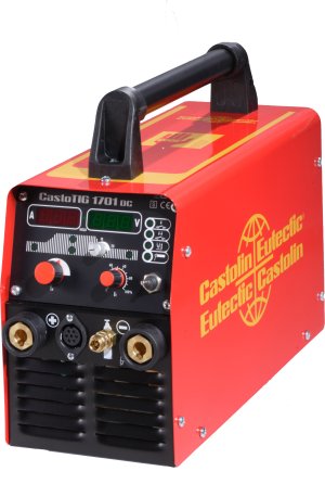

Bonjour a tous,
Je recherche le manuel du poste Castolin :
CastoTIG 1701 DC,
J'ai contacté Castolin par Mail, pas de reponse de leur part.
Si quelqu'un aurait ce manuel cela ferait mon bonheur.
Christophe
30/11/2008 14:46:12
C'est bricolé maison, d'après l'image, le mode cycle permet l'évanouissement de l'arc pour éviter la formation d'un cratère final, il se règle en combinant le temps de descente et l'intensité de l'arc résiduel.Cela fonctionne en se mettant sur le mode 4 temps: 1 appuis gachette amorce l'arc, relaché on passe en courant de soudage, et en réappuyant sur la gachette on fait le processus d'évanouissement, et le relachement provoque l'arrêt. Le mode 2 temps sert au pointage: appuie courant soudage, relachement arrêt.C'est un peu à la louche, le plus simple est de tester les comportements en fonction des positions de règlage.
Pour ce qui concerne les réglages arc éléctrode enrobée, suivant le type d'électrode il faut parfois inverser le branchement pince masse, pour les électrodes de type basique ou inox, la pince sera de préférence sur le plus.
