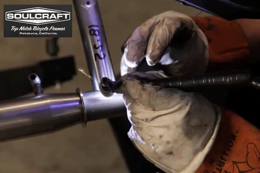

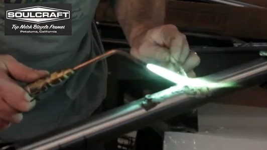

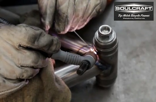

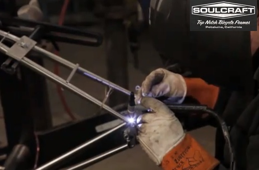

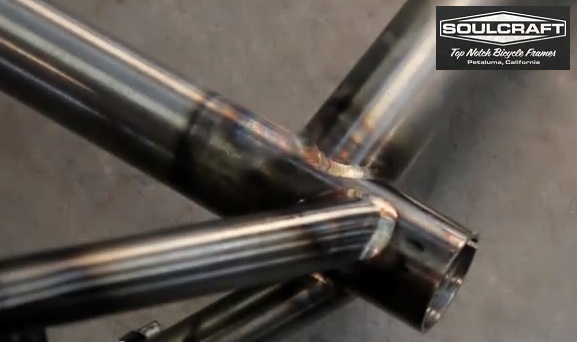

12/01/2013 06:54:09
bonjour,
Voici une technique rapide
http://www.youtube.com/watch?v=L2BucSs3Alo&noredirect=1
fabrication d'un cadre vtt soolcraft acier - YouTube

Bonjour jerome13,
Je vous remercie pour cet échange de vidéo très instructive.
Il y a effectivement toutes les étapes de la fabrication d'un cadre
Remarquez quand même tout le matériel nécessaire pour entreprendre efficacement ce chantier.

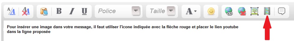

J'ai placé le lien de visualisation YouTube directement dans votre message
Pour se faire il faut utiliser l'icone indiquée ci-dessous
Sur cette vidéo, il est clairement montré que le brasage de certaines pièces est faite à la flamme et le soudage du cadre acier est réalisé en TIG courant continu pulsé sous gaz argon avec métal d'apport très fin (diamètre 0,8 ou 1,0 mm).
