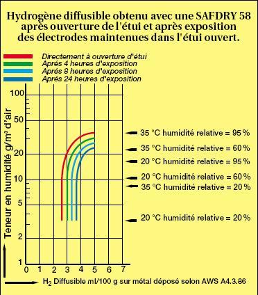

Excusez nous d'être direct avec vous, mais si vous utilisez des électrodes enrobées pour le soudage de pièces pour le nucléaire (comme pour d'autres fabrications classées avec assurance de la qualité) optez pour les emballages sous vide (VACUPAC, SAFDRY, SV, SAHARA et autres) et abandonnez l'étuvage des électrodes enrobées...
Aujourd'hui vous avez la possibilité d'avoir des électrodes parfaitement sèches (moins de 3 ml d’hydrogène diffusible /100g métal déposé ) pendant 4 heures après ouverture du paquet étanche sous vide.
La seule consigne au niveau de la qualité est d'inscrire au feutre indélébile sur le paquet sous vide la date d'ouverture et l'heure d'ouverture du paquet par le soudeur.

Il semblerait que les électrodes en Ready Pack ne puissent pas correspondrent aux exigences du RCC-M puisque le chapitre S7220 demande de toute façon un réétuve au dela de 4 heures à la température ambiante de plus les produits d'apport devant faire l'objet d'une qualification suivant le S5000, si vos modes opératoires sont réalisés avec des électrodes sans emballages sous vides, l'utilisation de ready pack va demander de nouveaux essais.

Nous ne voyons pas pourquoi le code RCC-M n'accepterait pas un système de stockage des plus fiables qui garantisse un taux d'humidité le plus faible possible de l'enrobage.
Certains emballages sous vide contiennent moins de 12 électrodes enrobées par emballage.
Donc les 4 heures de reprise d'humidité ambiante ne seront jamais atteintes en cours de soudage.
Il faudrait nous expliquer où le bat blesse ?
Beaucoup de sociétés travaillant sur des fabrications techniquement pointues ont optées pour ce type d'emballage sous vide.
