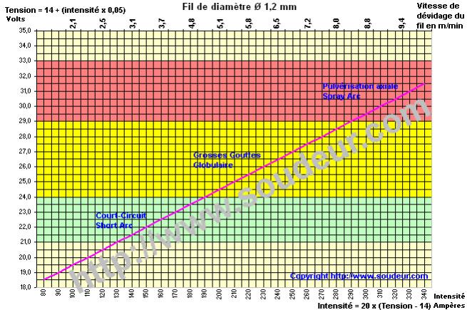

Vous trouverez ci-dessous les courbes de recherche des paramètres de soudage applicables (tension, intensité et vitesse de dévidage) selon le diamètre de fil utilisé (0,6 mm, 0,8mm, 1,0 mm et 1,2 mm) au procédé de soudage MAG 135 / GMAW.

5 - Choix de la vitesse de dévidage de fil d'apport Ø 1,2 mm, de l'intensité et de la tension
Le fil acier de Ø 1,2 mm est un fil réservé au soudage des épaisseurs à partir de 8 mm.
