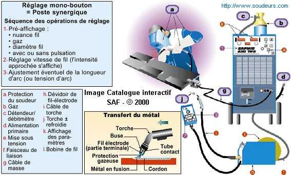

La bobine de fil fourré est placée dans un dévidoir motorisé automatique et le fil est déroulé du dévidoir à la sortie de la buse de la torche, dans la gaine guide-fil de la torche de soudage jusqu'au tube contact. La torche de soudage est reliée sur la borne électrique de sortie positive du générateur de soudage à courant continu. La masse est reliée au générateur et est placée sur la pièce à souder. Une alimentation en gaz de soudage est branchée sur le poste par l'intermédiaire d'une bouteille et d'un détendeur / débitmètre. L'arc jaillit lorsque le soudeur actionne la gâchette électrique de la torche et que la pointe du fil électrode touche la pièce à souder.

- Installation de soudage pour le soudage MAG Fil fourré avec gaz actif
L'installation de soudage 136 MAG FIL FOURRE est très comparable au procédé 135 MAG FIL MASSIF.
La différence réside dans le type de galets d'entraînement (lisse ou cranté) et le type de guide fil.
[LIST=1]
[*]Un générateur de courant continu à caractéristique externe statique horizontal.
[*]Un groupe de refroidissement par circuit fermé.
[*]Un dévidoir motorisé séparé ou intégré au générateur
[*]Une bouteille de gaz avec détendeur/débitmètre et boyaux d'alimentation
[*]Une torche ou pistolet (avec ou sans refroidissement) avec câble conducteur
[*]Une pince de masse avec câble conducteur
[*]Un masque avec verres teintés spéciaux numéro 12 à 15
[*]Une combinaison de soudeur et gants en cuir souple
[*]Une brosse métallique
[*]Une meuleuse d'angle électrique ou pneumatique pour les reprises.
[*]Des écrans ou rideaux de protection
[*]Une ventilation très efficace avec décollematage automatique des filtres

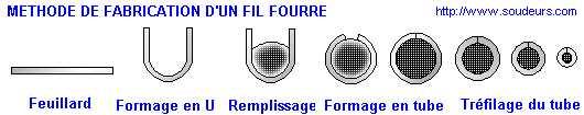

Les fils fourrés sont constitués d'un tube de Ø 14 mm ou d'un feuillard cintré en U en acier carbone ou inoxydable qui constitue l'enveloppe externe dans lequel des produits pulvérulents sont emprisonnés pour former un fourrage central. Les fils fourrés sont tréfilés et calibrés dans des diamètres de Ø 0,8 mm à Ø 2,4 mm. Ils sont conditionnés en bobine de 15 à 20 kilogrammes ou en fûts (pour la robotique). Ils sont recouvert d'une pellicule de cuivre (pour les fils fourrés pour acier carbone) pour éviter l'oxydation surfacique et permettre un bon passage électrique avec le tube contact de la torche lors du soudage.
