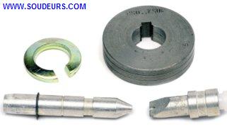

5 - Le dévidoir de fil-électrode
Nettoyage à réaliser régulièrement :
Veuillez vérifier le réglage du frein-bobine du dévidoir. Trop serré, le moteur de dévidage fatigue exagérément. Trop libre, les spires du fil d'apport risquent de s'emmêler sur la bobine.
Veuillez vérifier le serrage des galets.
Un serrage excessif des galets provoque un écrasement du fil d'apport et un éclatement de la fine pellicule de cuivre protecteur sur les fils d'acier carbone. Ces particules encrassent les galets, les guide-fils et la gaine.
Nettoyage à réaliser une fois par semaine :
Vérifier les raccordements.
Veiller à nettoyer la platine d'entraînement à l'air comprimé (sec et déshuilé) pour éliminer les particules métalliques.
Démonter et nettoyer les galets et le guide-fil. Veiller à les remplacer si nécessaire.
Vérifier la fixation et la propreté de l'axe support et de son dispositif de freinage.
