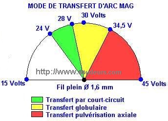

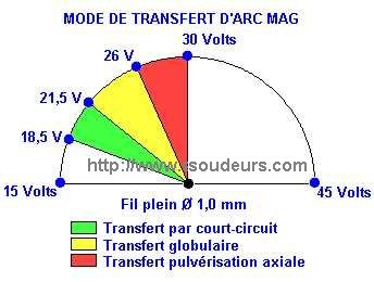

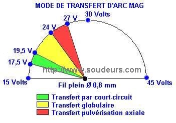

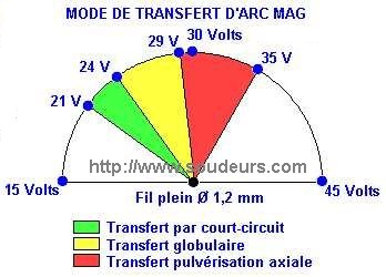

Cet article technique décrit en images les différents types de transfert d'arc selon le diamètre de fil d'apport et la tension de soudage appliquée.
Le gaz de protection utilisé est un mélange binaire 80% d'argon et 20% de CO2 (M21)

2 - Mode de transfert d'arc avec fil plein Ø 0,8 mm
3 - Mode de transfert d'arc avec fil plein Ø 1,0 mm
4 - Mode de transfert d'arc avec fil plein Ø 1,2 mm
5 - Mode de transfert d'arc avec fil plein Ø 1,6 mm

15/03/2018 11:20:30 - ptinut
Bonjour, je voulais savoir si les valeurs de tensions indiquées pour ces modes de transfert se mesurent à vide ou alors quand on est occupé à souder ? merci
15/03/2018 16:13:09 - Dominique ADMIN
Ces valeurs électriques sont relevées sur le poste lors du soudage arc allumé
