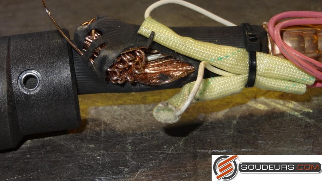

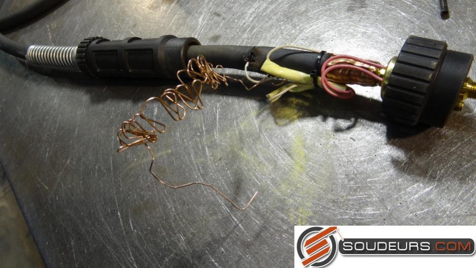

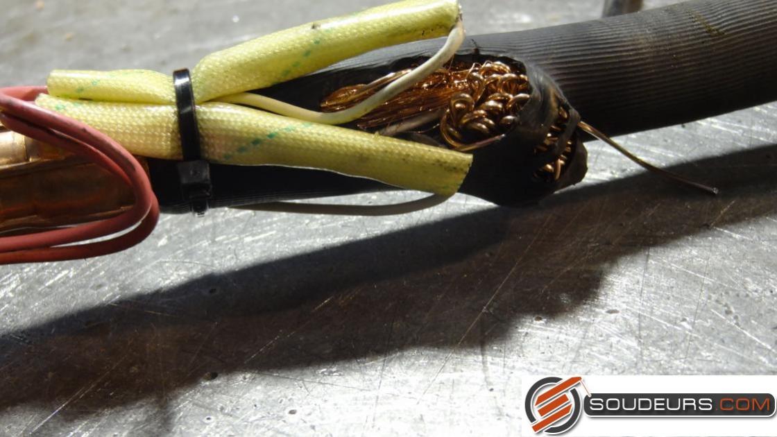

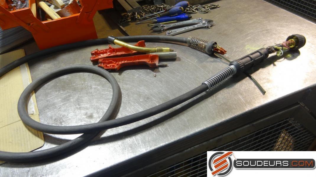

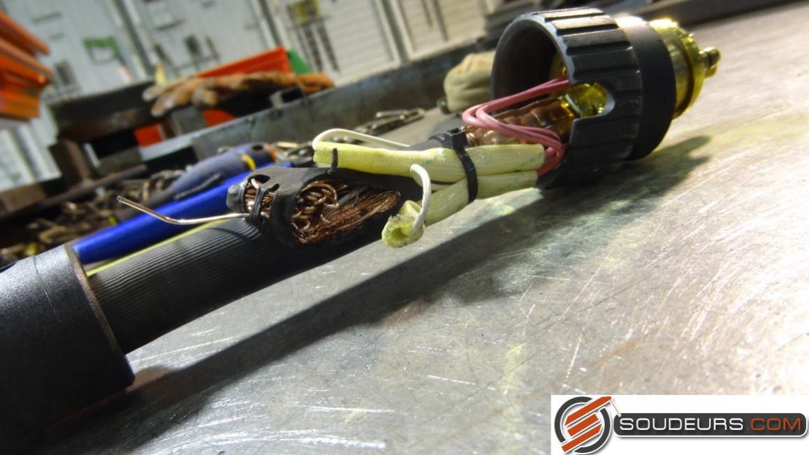

8 - Incident possible avec une gaine guide fil non adaptée et mal choisie
