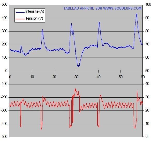

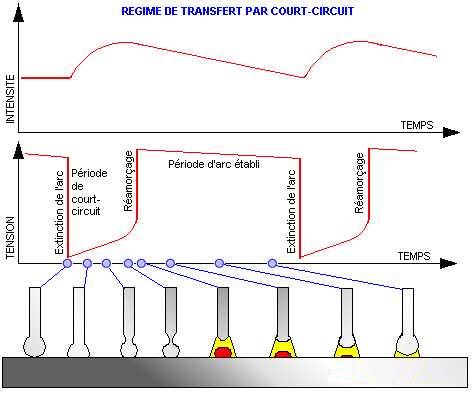

4 - Définition des régimes de transfert d'arc rencontrés

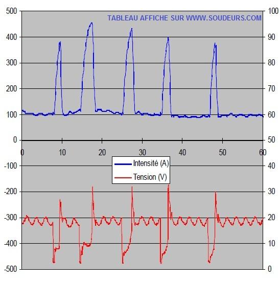

[*]Le court-circuit ou short-arc :
L'intensité (< 200 A) et la tension d'arc (14 à 20 V) sont faibles. L'arc est court et instable. Le métal est déposé par grosses gouttes dans le bain de fusion par une succession de court-circuits (de 50 à 200 par seconde) entre le fil et le bain de fusion. Cette méthode de transfert permet une bonne maîtrise des passes de pénétration. Il y a des projections de métal sur les abords des pièces soudées. Il est indispensable de disposer d'une self ou inductance (amortisseur électrique) pour favoriser la stabilité de l'arc et réduire les projections de gouttes de métal sur les abords des tôles à souder. L'inductance ou self est un dispositif réglable (applicable au régime d'arc par court-circuit) permettant de réguler le transfert du métal et de limiter les projections dues à la brusque montée de l'intensité de court-circuit. La self (ou inductance) est un dispositif du circuit électrique qui s'oppose à toutes variations du courant qui le parcourt. L'inductance ralentit le temps de montée de l'intensité à sa valeur de court-circuit. Une inductance faible donne un cordon étroit et bombé et une inductance forte un cordon large et plat.
Le bout du tube contact doit être sorti d'environ 5 à 10 mm à l'extérieur de la buse en passe de pénétration. Le tube contact est placé au niveau de la buse pour les autres passes (remplissage et finition).
[*]Le transfert globulaire :
L'intensité et la tension d'arc sont de valeurs moyennes. C'est le régime d'arc intermédiaire entre le court-circuit et la pulvérisation.

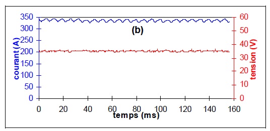

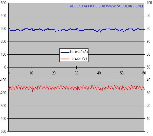

[*]La pulvérisation axiale ou spray-arc :
L'intensité (> 200 A) et la tension d'arc (20 à 40 V) sont élevées. L'extrémité du fil fond en très fines gouttelettes projetées dans le bain de fusion. L'arc est long et très stable. Le taux de dépôt est important. Il n'y a pratiquement pas de projections sur les abords des pièces soudées. Le tube contact est placé en retrait à l'intérieur de la buse.
5- Choix du transfert d'arc
[*]Transfert par court-circuit (short arc)
[*]Utilisé pour les passes de pénétration
[*]Utilisé pour le soudage de tôles minces
[*]Utilisé pour le soudage en position (montante, corniche, plafond)

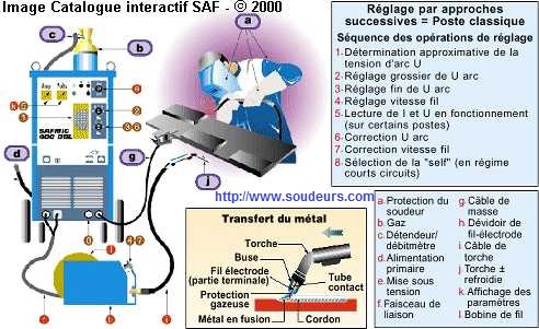

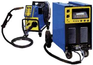

8- Installation de soudage pour le soudage MIG Fil massif avec gaz actif
L'installation est très comparable au procédé 136 MAG FIL FOURRE.
La différence réside dans le type de galets d'entraînement (lisse ou cranté) et le type de guide fil.
[LIST=1]
[*]Un générateur de courant continu à caractéristique externe statique horizontal.
[*]Un groupe de refroidissement par circuit fermé.
[*]Un dévidoir motorisé séparé ou intégré au générateur
[*]Une bouteille de gaz avec détendeur/débitmètre et boyaux d'alimentation
[*]Une torche ou pistolet (avec ou sans refroidissement) avec câble conducteur
[*]Une pince de masse avec câble conducteur
[*]Un masque avec verres teintés spéciaux numéro 12 à 15
[*]Une combinaison de soudeur et gants en cuir souple
[*]Une brosse métallique
[*]Une meuleuse d'angle électrique ou pneumatique pour les reprises.
[*]Des écrans ou rideaux de protection
[*]Une ventilation très efficace avec décollematage automatique des filtres

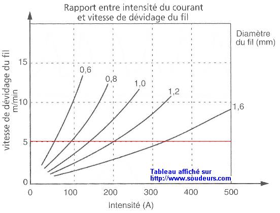

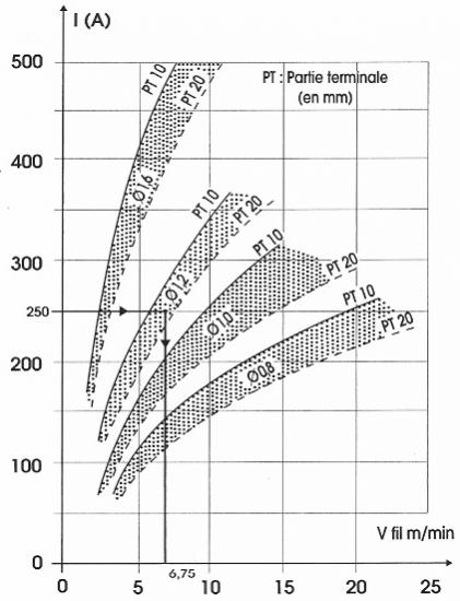

9 - Type de dévidage du fil électrode
La vitesse de dévidage du fil est constante. Elle est comprise entre 2 et 20 mètres / minute suivant le diamètre du fil et l'intensité du courant de soudage. Il existe quatre types d'entraînement du fil d'apport entre le dévidoir motorisé et la torche :

12 - Choix du diamètre de fil de soudage
Diamètre du fil en mm Gamme d'intensité applicable Type de soudage
Ø 0,6 mm 40 à 100 A Carrosserie automobile
Ø 0,8 mm 60 à 180 A Tuyauterie faible épaisseur
Ø 1,0 mm 100 à 300 A Toutes positions passe de pénétration
Ø 1,2 mm 150 à 350 A A partir de 8 mm d'épaisseur
Ø 1,6 mm 200 à 700 A A partir de 12 mm d'épaisseur
13 - Choix de la tension d'arc suivant le diamètre de fil de soudage
Diamètre du fil en mm Type de transfert Valeur de tension en Volts
Ø 0,6 mm Court circuit 16 à 17 Volts
Ø 0,6 mm Grosses gouttes 17 à 21 Volts
Ø 0,6 mm Pulvérisation axiale 21 à 24 Volts
Ø 0,8 mm Court circuit 17 à 19 Volts
Ø 0,8 mm Grosses gouttes 19 à 23 Volts
Ø 0,8 mm Pulvérisation axiale 23 à 26 Volts
Ø 1,0 mm Court circuit 18 à 21 Volts
Ø 1,0 mm Grosses gouttes 21 à 26 Volts
Ø 1,0 mm Pulvérisation axiale 26 à 30 Volts
Ø 1,2 mm Court circuit 21 à 24 Volts
Ø 1,2 mm Grosses gouttes 24 à 29 Volts
Ø 1,2 mm Pulvérisation axiale 29 à 35 Volts
Ø 1,6 mm Court circuit 26 à 29 Volts
Ø 1,6 mm Grosses gouttes 29 à 34 Volts
Ø 1,6 mm Pulvérisation axiale 34 à 38 Volts

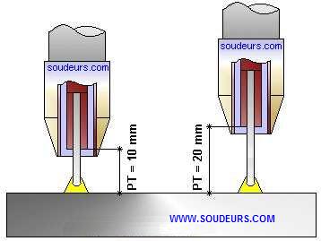

17 - Position du tube contact suivant le transfert d'arc
En transfert par court-circuit ou short arc, le bout du tube contact doit être sorti d'environ 5 à 10 mm à l'extérieur de la buse pour la passe de pénétration (si le tube contact est réglable).
La partie de fil libre ou stick-out doit être d'environ 5 mm. L'inclinaison de la torche par rapport à la pièce est comprise entre 65° et 70°.
En transfert par pulvérisation axiale ou spray-arc, le bout du tube contact doit être arasant ou légèrement rentrant à l'intérieur de la buse.
La partie de fil libre ou stick-out doit être d'environ 20 mm. L'inclinaison de la torche est comprise entre 75° et 85°.

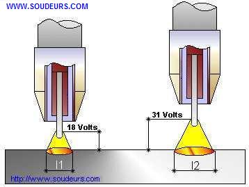

18 - Influence de la hauteur d'arc
La hauteur d'arc détermine la valeur de la
tension en Volts et la largeur du cordon de soudure.
Plus la hauteur d'arc est grande, plus la tension
est élevée et plus le cordon est large

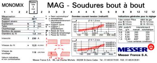

20 - Préparation des joints pour le soudage MAG fil massif
QUELQUES PRÉPARATIONS DE JOINTS POUR LE SOUDAGE MIG
Épaisseur en mm Fourchette d'intensité Ø métal d'apport Préparation
Moins de 1,0 mm 30 à 60 ampères Ø 0,6 mm
De 1,0 à 2,0 mm 40 à 80 ampères Ø 0,8 mm
De 3,0 à 5,0 mm 80 à 150 ampères Ø 1,0 mm
De 6,0 à 8,0 mm 150 à 200 ampères Ø 1,2 mm
De 8,0 à 12,0 mm 120 à 200 ampères Ø 1,2 mm
De 8,0 à 12,0 mm 160 à 250 ampères Ø 1,2 mm
De 12 à 20 mm 200 à 300 ampères Ø 1,6 mm

22 - Réglette de paramètres de soudage
Vous trouverez ci-dessous un exemple graphique de réglette (calculator) de prédétermination des paramètres de soudage (exemple MESSER FRANCE S.A.) :
