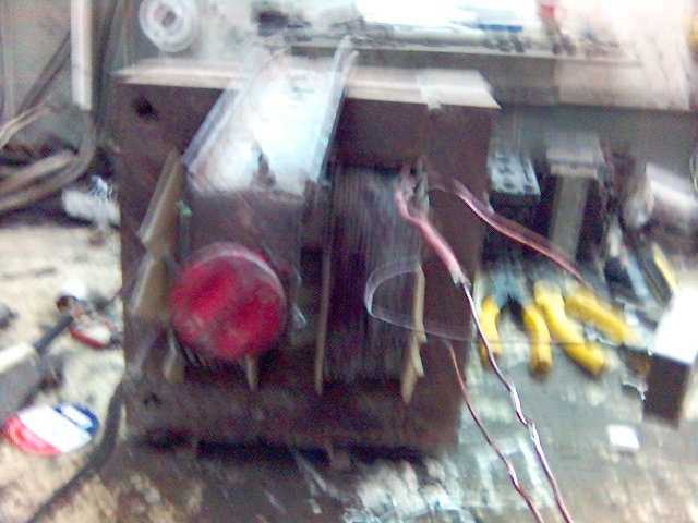

j'ai récupéré un poste à souder (c'est trop dire....juste le transfo),je demande à toute âme charitable de me faire un croquis élémentaire , transfo +pont de diodes+commutateur , lampe témoin et éventuellement ampèremètre.
transfo ayant servi sous 220 mono avec 4 fils au primaire (apparemment deux enroulements) pince et masse au secondaire.
avant qu'il ne devienne une épave il fonctionnais bien avec juste le pont diodes. merci

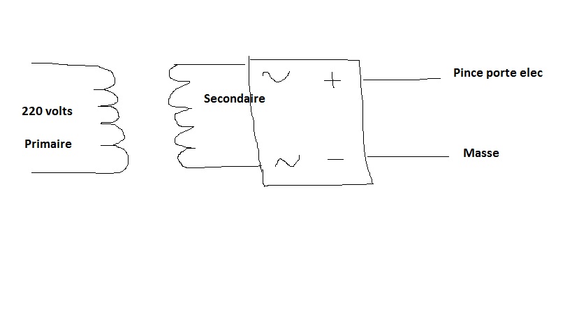

Est ce que ce schéma vous parait réaliste ? Merci.
20/11/2012 16:28:40
non le pont de diodes doit être au secondaire... Dans votre schéma le primaire est redressé, ce qui ne va rien donner au secondaire mais en plus risque d'abimer votre bobinage.
Voici le schéma rectifié....

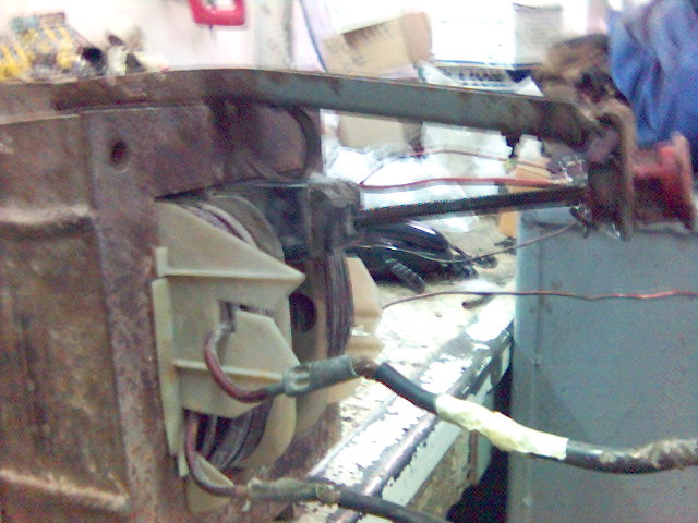

merci cher ami, mais voila, il s'agit d'un poste qui était fonctionnel ,la pince P E et la masse sont bien connectées comme décrit sur mon schéma, un autre détail: de la bobine du primaire sortent quatre fils 2 avec cosses pour le + et le - et 2 autres coupés je suppose ceux du commutateur comme décrit sur mon schéma .
26/11/2012 17:46:47
Pouvez vous placer une photo ou plusieurs images de votre poste à souder pour mieux comprendre vos demandes.
ychena25 En ligne le 26/02/2013 à 17:24 (12 messages sur soudeurs.com)
26/11/2012 18:28:44
oui, je vais essayer dés que possible, merci l'ami.

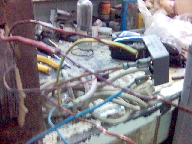

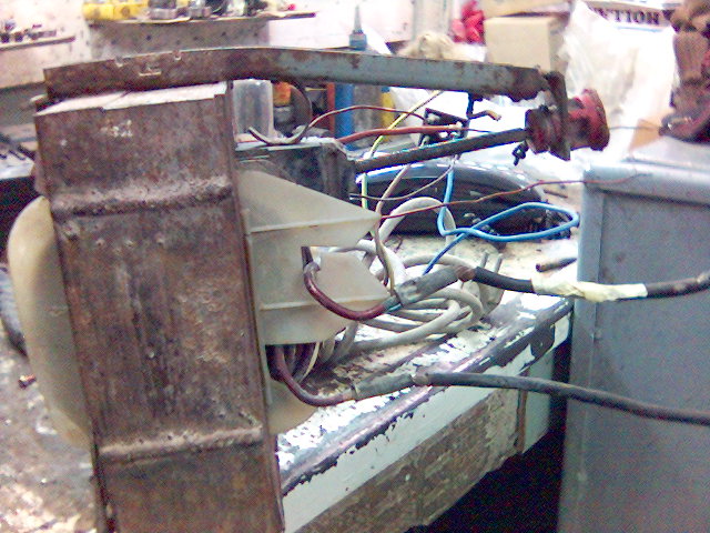

27/11/2012 17:16:19
excusez moi pour la qualité mais je confirme mon premier schéma merci pour votre intérêt
27/11/2012 18:15:39
dans le cadre de votre schéma, je ne voit pas comment cela pourrait marcher... En effet alimenter un transformateur après un pont de diodes, cela veut dire qu'en sortie il y a 0 volts...
Sincèrement,

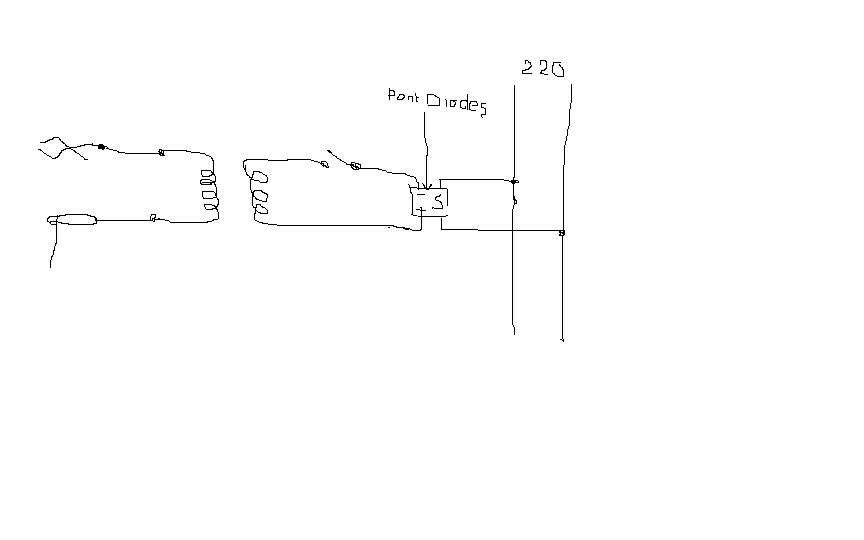

je reformule ma question avec uniquement les connections dont je suis sur:
chacun des deux fils qui sortent du primaire a un lien avec un fil qui va vers le pont diodes
05/12/2012 18:42:07
vu comme ca le schéma me semble beaucoup plus clair... Etes vous sur du branchement du pont de diodes ?

Branché comme ça, le transfo ne va pas se sentir bien...
Toujours mettre le pont de diode sur le secondaire.
Bien à vous.
Léon.
Le primaire est égal à 4 fils fins donc 2 bobines.
A mettre en série...
Le secondaire est 2 fils plus gros et ensuite placer le pont de diode.
je suis certain que le pont de diode n'etait pas au secondaire, en raison du fait que sur le secondaire le câble de masse et celui de la pince sont branché d'origine.
chacune des bobines du primaire a un côte sur la sortie continu du pont diode(le (+) et le (-) du pont ne vont pas sur la même bobine)
de plus il me semble que le pont de diodes n'est pas du genre à supporter l’ampérage du secondaire.
