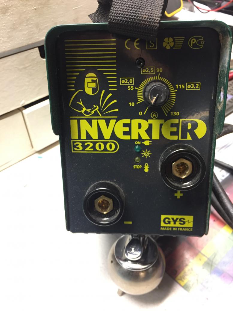

bonjour,
je possède un poste a souder inverter 3200 130A comme sur la photo , je voudrais obtenir le schéma de principe pour avoir la référence des composant qui ont grillés , la maison mère ne veut pas me les fournir , soit disant secret professionnel !!!!
merci de me contacter si quelqu'un possède les schémas
merci d'avance

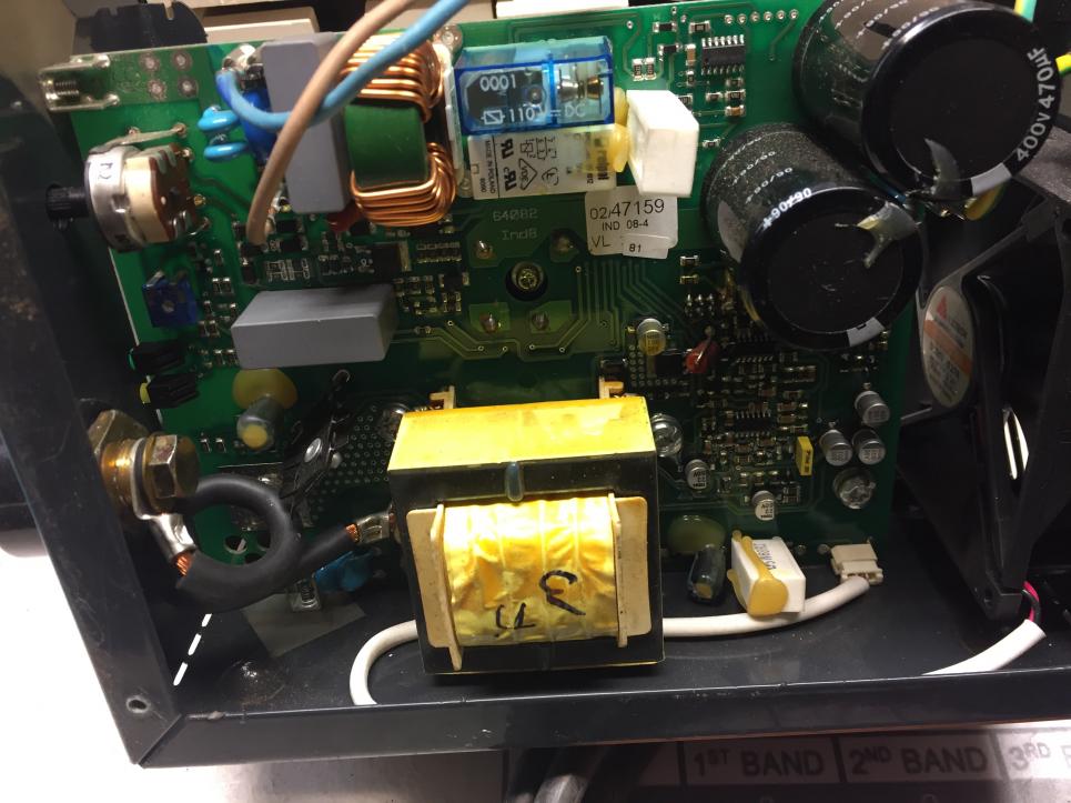

18/02/2019 18:14:12
on distingue bien le composant hs , il est explosé( il n'est peut être pas le seul ) même si le circuit imprimé est double couche , ce qui rends la réparation délicate je préfère examiner le schéma , essayer de remplacer le ou les composants hs même si je passe du temps avant de me résoudre à le porter à la déchèterie . la dernière solution est de conserver le circuit de puissance et de simplifier la commande des thyristors ...
quoiqui'il en soit je vous dirait la suite

Bonsoir Soude07:)
vous parlez du même poste de soudure que sur la photo en dessous
ils sont différents aujourd'hui pour les plus récents évidement
Arc Welding, Battery Chargers & Body Repair | GYS
attention il y a eu plusieurs version de 3200
et pour les cartes électroniques ça a surement évolué au fil des années
avant de retrouver le schéma du votre si vous le trouvez ça sera long
à titre info il a quel âge le votre et a t'il beaucoup servi

bonjour a tous
un petit REX au sujet d un GYS 3200 acheté en panne d’occasion
voila donc pour mon cas perso sur les conseils du tuto de MATHIEU que j ai relu 3 fois tellement il regorge de bons conseils et d infos il s’agissait comme il l’explique des colonnettes de liaison de la carte primaire et secondaire sur le secondaire petite carte la colonnette a arrache un morceau de piste en cuivre sur la carte imprimée
J’ai donc bien gratté et refait un étamage pour ressouder l’écrou de liaison entre les deux cartes
remontage branchement et le poste fonctionne a nouveau il s’agit bien sur de mon cas perso j’imagine qu’il doit y avoir d’autres cas mais la merci a mathieu pour son excellent support
si cela peut servir a quelqun !!!
21/02/2019 15:36:07
j’ai du également changer la varistance bleue qui fait aussi office de fusible en même temps que les éventuelles surtensions si j’ai bien retenu la lecture
Soude07 En ligne le 29/09/2019 à 17:12 (14 messages sur soudeurs.com)
21/02/2019 15:43:34
GRAND MERCI DE CES PHOTOS
mon poste est un peu plus ancien , les composants ne sont pas au même endroit
merci

11/03/2019 10:30:21
Bonjour a tous
bonjour soude07
tu as les memes symptomes que le mien lors de la panne qui m est arrive .
Si tu veux redemonter les 2 cartes et le radiateur dissipateur de chaleur pour avoir acces a l’état de la piste du circuit imprimé sur la petite carte c’est le secondaire qui envoie le courant de soudage aux bornes + et- .
ces 2 cartes sont reliées entres elles par 3 ou 4 colonettes genres d’entretoises mécaniques femelles dans lesquelles se fixent tes 2 cartes
attention vas y doucement car si celle du secondaire a flashe elle a en quelque sorte soude par point la colonnette au circuit.
et ca tu ne peux le voir que lorsque tu demontes l ensemble si c est le cas tu gratte ton circuit a nu au cuivre et tu rétames la ou ca a flashe la piste est ridiculement fine et ca ressemble a de l’obsolescence programmée
bon courage en espérant que tu aboutisses a la réparation
prends des photos lors du démontage
cordialement:cool:
