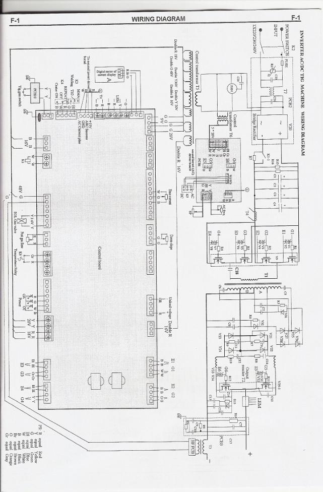

08/03/2009 06:33:40
Bonjour Eric,
Je viens de faire l'acquisition d'un poste super200p,apparemment vous avez les plans électriques, serait-il possible de m'en faire parvenir une copie, la qualité de réalisation est très sommaire, et plusieurs connexions internes sont défectueuses (et oui! surprenant ?....).
Affaire à suivre, je ferait un rapport et commentaires plus en détail sur son fonctionnement et difficultés rencontrées.

Voici les plans de mon poste ADC200D.

Merci Eric pour ton plan , mais malheureusement il ne correspond pas.
En fait l'appareil est un "super" 200 p de chez RONGYI, le problème est simple, suite à mes dernières investigation il y aurait un mauvais câblage de connectique entre la carte de pilotage (face avant) et la carte commande de la partie puissance de sortie(le négatif est positif au niveau du câble de masse et négatif sur le câble électrode, et tension MMA 32 Volts .Pas de possibilité de passer en AC.)
Merci à tous pour me sortir de cette galère....

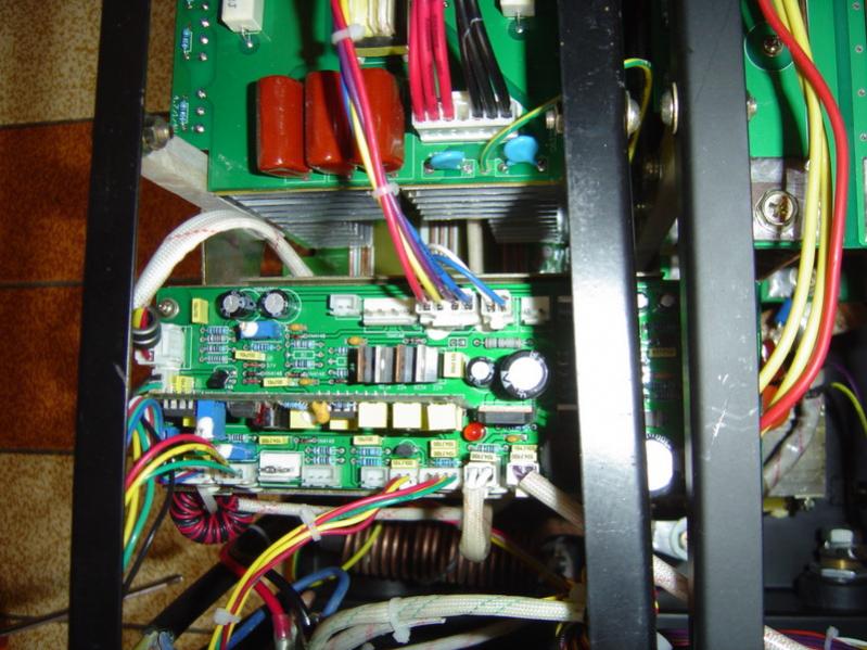

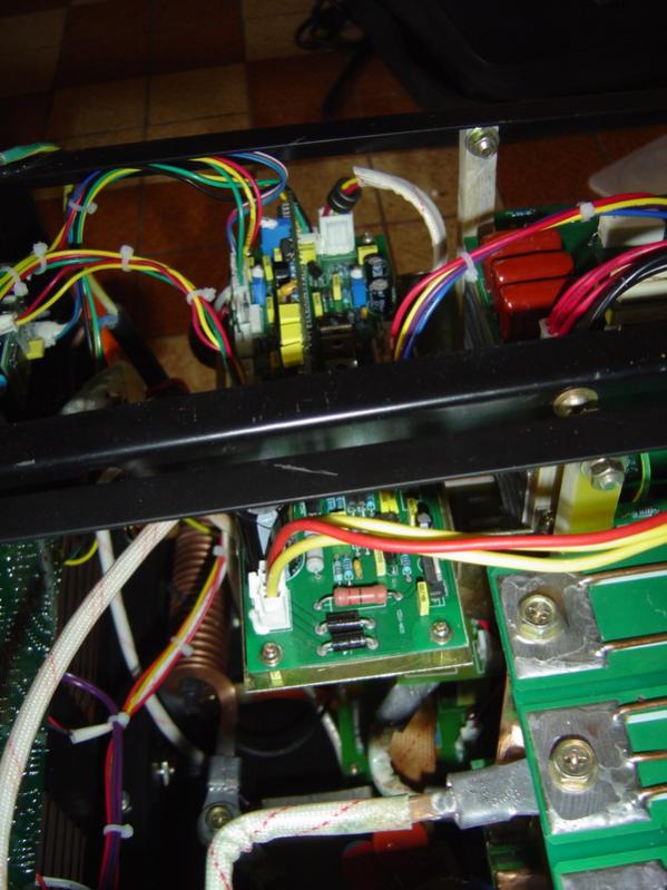

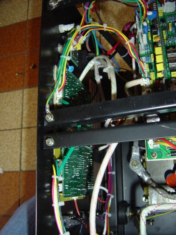

Bonjour Zonzon,
Je possède depuis peu le même matériel que le tien, mais sous la marque Ben-Royal
Et comme je voulais voir la qualité de câblage dedans, je l'ai ouvert et fait quelques photos, notamment de la partie qui t'intéresse.
Pour le schéma, je n'en ai pas eu avec le mien!
Mais si c'est une erreur de cablage, comme tu le penses, avec les photos, ça te permettra de dégrossir.
Pour ce qui est du fabricant, je me demande quand même s'il ne s'agirait pas de Chiry.
Mais, le tien a déjà fonctionné, ou tu l'as eu comme ça?

Merci pour les photos, effectivement ce sont bien les mêmes appareils.
Pour répondre à ta question Volta, je l'ai réçu en l'état, et après des heures passées, il à l'air de fonctionner.
En fait beaucoup de problèmes de connectique, sertissage des cosses de connecteurs sur l'isolant, un coup je te vois , un coup je te vois pas !
Le problème des tensions de sorties inversées, erreur de ma part: mode AC ( à cette date il ne m'était pas possible de commuter en DC) avec rapport cyclique 80 %...
Conclusion de l'affaire: Lors d'un achat chinois, soit vous avez de la chance et alors vous êtes le plus heureux, soit pas de "bol"et la vous priez pour trouvez la solution à vos (comme moi) ou votre problème.
C'est pour ça que les avis sur le net sont extrêmement partagés
( l'achat chinois c'est un peu comme le jeu soit on en a, soit on n'en a pas.....
Si en général vous n'en avez pas alors sécurisez votre achat auprès d'un revendeur ayant pignon sur rue et pas trop loin de chez vous )

Les photos sont assez parlantes
N'importe quel gars un peu competent en electronique reconnaitras un cablage serieux.
Par contre, sur un materiel de marque .:
Ca marche pas euh ou me suis je trompe?
Regardons la doc.
Sur un chinois.:
Ca marche pas
Et c'est evident je me suis fait couille au nez en plus leur doc de m...e faut que je foute mon nez dedans c'est sur y a une connerie.
J'aurai jamais du acheter ce truc.
Ce qui rappelle furieusement la porte sur la figure ''c'est sur c'est parce que je suis noir'' au lieu de ''quel etourdit ce type'' ou ''voila une personne qui manque cruellement d'education''
La seule verite c'est la doc de m...e mais ca c'est une bonne machine !

Donc si je comprends bien, Zonzon, tout fonctionne correctement, maintenant.
Rokag: C'est vrai, ce que tu dis, quant à ce que l'on ressent par rapport à ce matériel!
Mais globalement, effectivement, c'est bien monté les cartes sont quand même de qualité. Subsistent quand même des petits détails de finition: exemple, j'ai retrouvé dans le mien, deux coulures d'étain de cablage crochées sur des fils et qui ne demandaient qu'à se décrocher et aller coller un court-circuit un peu plus bas.
Les ponts aussi sur certains connecteurs, pas très ''académiques'': une goutte de soudure pour faire un shunt!
A part cela il n'y a pas de raison particulière pour qu'il marche ni mieux ni pire qu'un modèle de plus haut de gamme!
