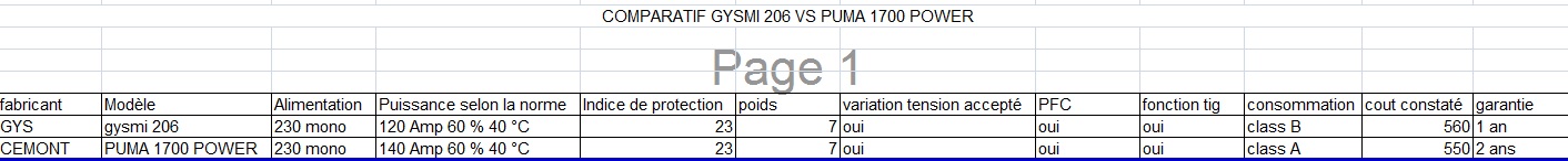

BRICOLO38 En ligne le 05/04/2012 à 22:08 (3 messages sur soudeurs.com)
10/01/2011 13:13:51
ci joint un petit comparatif pour vous aider
Slts

10/01/2011 19:57:16
Je vois que vous allez bientôt avoir tout l'équipement du soudeur.
Oui, c'est bien de prendre votre temps, en plus vous n'avez pas d'urgence.
Je trouvais le comparatif de Bricolo38 pas très honnête mais je vois finalement qu'il est commercial pour Cemont dans les Alpes donc je comprends mieux sa position.
Le Puma 1700 Power est aussi un bon poste mais en terme de puisance il faudrait le comparer au GYSMI 195 et encore il n'en n'a pas tous les perfectionements (réglages du Hot start de l'Arc force et du down slope du TIG).
Par rapport au GYSMI 206 il n'est surtout pas aussi bien équipé (il a de petits connecteurs et des câbles plus courts et de plus faible section, je ne sais même pas s'ils sont inclus dans le prix annoncé)
