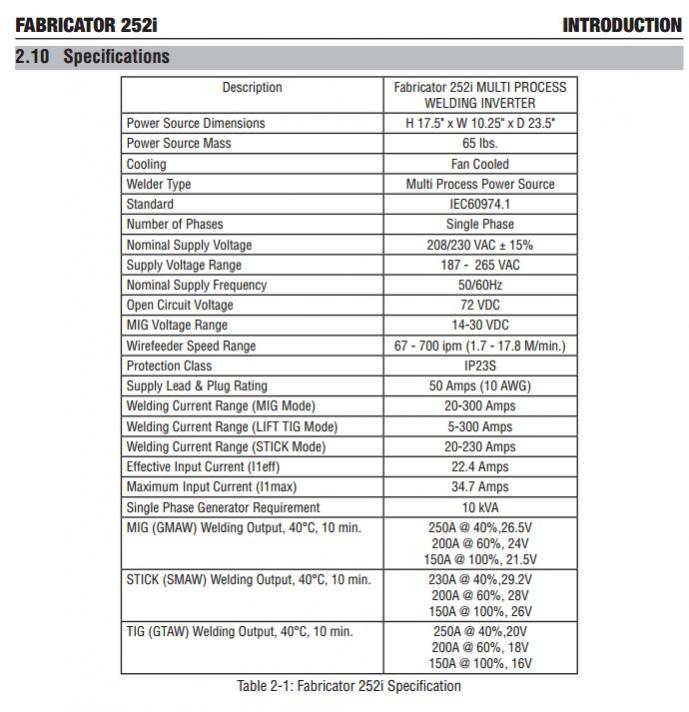

j'ai plus que des doutes qu'avec un poste alimenté en 220v tu puisses avoir 300A en soudage, le mieux que j'ai vu c'est 220A
02/01/2016 11:18:29
Moi je n'ai aucuns doutes. Je l'ai à la maison. Mais bon ici ce n'est pas le sujet de ce poste.
http://www.migtigarc.co.uk/MIG_Welder/Thermal_Arc_Fabricator_252i/252i.pdf
Mathieu

pourquoi pas le sujet du poste
c est un complément d information quand mème non?:D
je pense comme toi que c est possible
mais le courant d entrée est de 22.4 ampères est pas 16 bien évidement
pour Tungstène vérifie si tu as l occasion avec ton poste de soudure perso le courant d entrée avec une pince pour voir si réellement il ne biberonne pas plus de 16 ampères au maximum de puissance utilisable

@Mathieu 54, je maintiens mon propos par pour créer une polémique , je trouverai cela très chouette qu'un poste branché en 220v monophasé puisse délivrer 300A en intensité de soudage, mais je demande à voir, tu as la référence de ton poste thermal arc? le fabricator 211 i le plus haut de la gamme en 220v ,délivre en sortie 210A max en 220v et en 110v que 140A. thermal arc 181i ,211i ,251i by United Welding Supplies
02/01/2016 13:31:09
J'ai été le premier surpris quand j'ai lu la fiche technique et finalement après avoir fait l'acquisition de ce poste j'ai été à nouveau surpris.
il s'agit du Thermal Arc 252i .
Il faudrait que je refasse le test avec la pince ampérométrique mais j'ai réussi à monter à 305 ampères de mes souvenirs.
Après c'est une intensité max , le facteur de marche à cette intensité doit être ridicule.
Mathieu
02/01/2016 14:01:07
tu as raison, et cela m'en bouche un coin, car cela défie un peu les règles de base de l'électricité

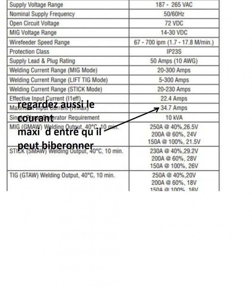

ah oui c est sur ;)
c est clair qu il bouffe pas mal le bestiau
j ai regardé la plaque( au dessus ) et en entrée maxi il peut avaler 34 ampères c est pas de la rigolade
le nominal étant de 22.4 ampères
on est loin de l inverter à brancher sur une simple prise de courant du moins pour une utilisation maximum ;)
cordialement Ricou26:D
