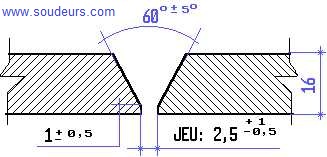

3 - Préparation géométrique du joint à souder
Un croquis de la préparation du joint soudé doit être réalisé sur le formulaire de D.M.O.S.
Des tolérances doivent être précisées pour les dimensions des différents éléments ayant une importance opératoire notable (jeu, ouverture d'angle de chanfrein, talon, etc...)
Ce dessin doit indiqué les éléments suivants :
[*]Epaisseur de la pièce 1 et de la pièce 2 (si nécessaire)
[*]Diamètre de la pièce 1 et de la pièce 2 (si nécessaire)
[*]Angle d'ouverture du chanfrein en degrés (si nécessaire)
[*]Rayon en fond de chanfrein type tulipe ou U en millimètre (si nécessaire)
[*]Jeu de soudage entre les deux pièces (si nécessaire)
[*]Talon ou méplat en millimètre (si nécessaire)
[*]Angle d'inclinaison des pièces (si nécessaire)

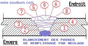

4 - Répartition des passes de soudage
Un second croquis de répartition des passes de soudure doit être réalisé sur le formulaire de D.M.O.S.
Ce dessin doit représenté le plus fidèlement possible les éléments suivants :
[*]Le nombre total de passes ou de série de passes
[*]Le numéro de chaque passe ou série de passes
[*]La répartition de chaque passe de soudure pour chaque procédé de soudage
[*]L'orientation de chaque passe de soudure pour chaque procédé
[*]La séquence de soudage
[*]La dimension de la section soudée (si nécessaire)
[*]La gorge de soudure ou apothème (si nécessaire)
