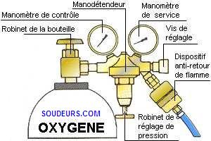

[*]Un manodétendeur d'oxygène avec boyau d'alimentation couleur bleu suivant norme EN 559
[*]Une bouteille d'oxygène
[*]Un manodétendeur d'acétylène avec boyau d'alimentation rouge suivant norme EN 559.

5 - Le manodétendeur de bouteille

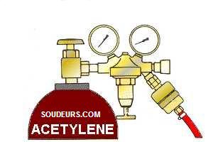

[*]Acétylène : L'acétylène (densité par rapport à l'air : 0,895 ) est obtenu par réaction de l'eau (H2O) sur du carbure de calcium (CaC2). Bouteille avec une ogive couleur marron.
Emmagasinage de l'acétylène dans une matière poreuse imbibée d'acétone.
Contenance de la bouteille : 4 m3 sous une pression de 15 bar. Un litre d'acétone à 15° Celsius et sous une pression de 15 bar dissous 36,6 litres d'acétylène. La pression de service est comprise entre 0,2 et 0,8 bar maxi.
L'acétylène est un gaz très inflammable et instable sous pression. Comprimé, il peut exploser sous l'effet de la pression d'un choc.
Ne jamais coucher la bouteille pour éviter l'écoulement de l'acétone.
Ne jamais utiliser un débit supérieur à 1000 litres / heure par bouteille.
Ne pas exposer la bouteille à la chaleur ou au soleil à cause des risques d'explosion.
Ne pas allumer le chalumeau soudeur avec un briquet avec réservoir en enveloppe plastique

On doit ouvrir une bouteille (c'est aussi valable pour tous les gaz ) doucement.
Pour l'acétylène, le débit horaire maximum est de 1/7 ieme de la capacité en soutirage de courte durée et de 1/10 ieme en soutirage continu . (par exemple, chez Linde , les bouteilles A70 contiennent 7 m3 de C2H2, soit 7000 litres. le débit maxi est donc de 1000l/h en courte durée et 700 l/h en continu )
Au delà de ce débit maximum, comme une bouteille de coca cola qu'on ouvrirait trop vite, il y a un risque important de remontée de solvant.
​Le débit maximum par bouteille est limité à la capacité de la bouteille divisée par 10 pour un débit continu .Pour une bouteille de 1,6 m3 soit 1600 litres, le débit maxi continu est de 1600 / 10 = 160 l/h

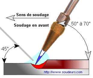

13 - Les deux sens de déplacement du chalumeau de soudage
SOUDAGE A GAUCHE / EN AVANT
Avantages / Inconvénients Représentation graphique
Le soudage est en avant lorsque la flamme de soudage est dirigée dans le sens d'avance de la soudure. La méthode à gauche permet d'obtenir des cordons de très bel aspect. La pénétration est améliorée. Cette méthode est utilisée pour le soudage de tôle jusqu'à 3 mm d'épaisseur.

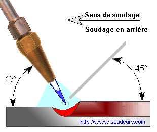

SOUDAGE A DROITE / EN ARRIÈRE
La méthode à droite permet d'obtenir des vitesses de soudage plus importantes, une bonne maîtrise de la pénétration du cordon, un aspect des cordons satisfaisant. Cette méthode est utilisée pour le soudage de tôle supérieure à 3 mm d'épaisseur.

L'intérêt de rajouter des ARPF sur les manodétendeurs est de renforcer la sécurité avec une deuxième barrière qui doit être au plus près du détendeur.
La il y a deux solutions technique ;
Soit sur les boyaux avec un petit morceau de flexible entre les cartouches et le manodétendeur (pour que les cartouches ne traine pas au sol et limiter la longueur de tube fragile pouvant être endommagé après l’ultime sécurité).
Soit directement vissé au détendeur : c'est à mon avis le meilleur système pour cet usage mais ce n’est possible que sur les détendeurs gros débit éventuellement blindés destinés à être monté sur les grosses bouteilles (en général les petits manodétendeurs ont des entrées annelée qui ne donnent pas cette possibilité).
C’est surtout utile pour les boyaux très longs pour les chariots à grosses bouteilles (B20 et B50) et pour souder sur échafaudage ou nacelle quant les bouteilles restent au sol (en fait dès que l'accès aux bouteilles risque d’être compliqué en cas d’incident.
Dans tous les cas c’est très vivement préconisé (les fabriquants parlent d’obligation) de toute manière c’est bonsens si l’on a plus de 20m parce qu’en cas de problème ce sera la cata le temps de foncer fermer les bouteilles.
