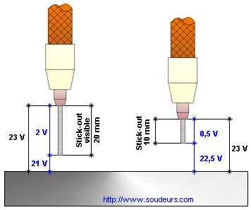

8 - La partie terminale ou longueur de fil libre (stick-out)
La partie terminale ou stick-out est la distance déterminée entre l'extrémité
de l'arc et le tube contact. La longueur de fil libre doit être suffisante pour éviter un échauffement excessif du tube contact. Le fil libre ne doit pas être trop long afin d'éviter l'échauffement du fil par effet joule. Lorsque
la partie terminale augmente, le taux de dépôt s'accroît.
9 - L'importance de la longueur de fil libre ou stick-out
Le respect du stick-out avec l'utilisation
des fils fourrés sans gaz est impératif.
Maintenir la dimension du stick-out avec
une tolérance de + ou - 3 mm
lors du soudage.
Une diminution du stick-out engendre
la formation de soufflures dans le métal
fondu par mauvaise protection .
La longueur d'arc augmente lorsque
le stick-out diminue. Il faut augmenter
la longueur de fil libre pour diminuer
la longueur s'arc
Le stick-out doit être généralement de 20 à 25 mm. Si il est trop court le fourrage n'a pas le temps de se décomposer et il n'y a pas suffisamment de protection gazeuse (risque de soufflures et porosités)

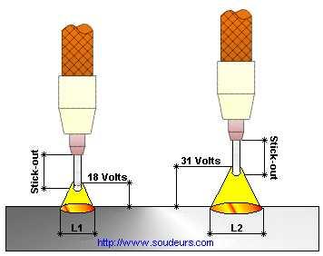

10 - Influence de la hauteur d'arc
La hauteur d'arc détermine la valeur de la tension en Volts et la largeur du cordon de soudure.
Plus la hauteur d'arc est grande, plus la tension est élevée et plus le cordon est large.
La tension ne doit pas être trop élevée sinon il y a diminution du bain de fusion.
