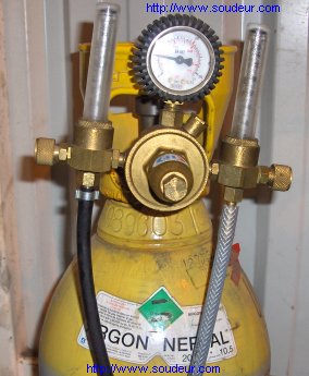

Cet article technique est un condensé d'informations techniques sur le détendeur-débitmètre.
C'est un accessoire de soudage indispensable au soudeur qui permet de réduire par détente la pression de stockage du gaz de protection comprimé dans la bouteille de 200 bar ou 300 bar à une pression de distribution de 2 à 3 bar.
1 - Définition du détendeur-débitmètre
Un manomètre indique la pression de stockage du gaz dans la bouteille en bar (gradué de 0 à 300 bar). Un débitmètre est couplé à l'appareil pour assurer le débit régulier (gradué généralement de 1 à 15 litres / minute ou bien 5 à 30 l / min) du gaz industriel de protection.
Pour les débits importants supérieurs à 25 l / min, il est nécessaire de placer un réchauffeur de gaz pour limiter le givrage du détendeur-débitmètre.
Il est utilisé pour les différents procédés de soudage avec gaz de protection (TIG/GTAW, MIG/MAG/GMAW, PLASMA/PAW, LASER....)
Une formule simple pour déterminer le débit de gaz en litres / minute est d'appliquer un litre de débit par millimètre de diamètre intérieur de la buse de soudage.
Exemple : si votre buse fait 16 millimètres, vous indiquez 16 litres / minute sur votre débitlitre.
Ce débit peut être adapté à la configuration de votre assemblage (intérieur de chanfrein, tôle plane, angle de tôle ...)
Croquis du manodétendeur avec rotamètre
2 - Les différents modèles de détendeurs-débitmètres
Il existe une multitude de modèles de détendeurs-débitmètres :
[*]à cadran à aiguille
[*]à bille ou rotamètre
[*]à orifice calibré

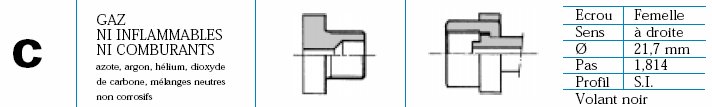

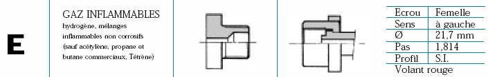

3 - Les différents raccords d'entrée sur les détendeurs-débitmètres
Selon la nature du gaz de protection utilisé, il existe deux types de raccords d'entrée à visser sur les détendeurs-débitmètres :
[*]Raccord d'entrée type NF-C (écrou à droite - argon, hélium, azote et mélanges)
[*]Raccord d'entrée type NF-E (écrou à gauche - mélanges avec hydrogène)
Le raccord de sortie est généralement du type M12 x 100

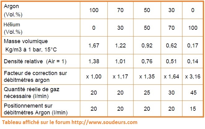

6 - Les coefficients de correction des débitmètres
Le dispositif de mesure du débit de gaz de protection appelé débitmètre doit être étalonné suivant le gaz utilisé (utiliser un débitmètre argon pour le gaz argon). Si vous êtes amené à utiliser un débitmètre argon avec un gaz de protection azote ou autre, sachez qu'il est nécessaire de réaliser une correction du débit affiché suite à la différence de densité et masse volumique des gaz (23° Celsius et 1,013 bar).
Selon la nature du gaz de soudage, un coefficient multiplicateur doit être appliqué au débit lu pour corriger la valeur réelle. Par exemple si vous utilisez un gaz type ARCAL 112 avec un minibloc Arcal, il faut multiplier le débit lu par 2,3 pour obtenir le débit réel (densité des gaz).
Anhydride carbonique masse volumique = 1,87 g / l
Argon masse volumique = 1,65 g / l
Air masse volumique = 1,21 g / l
Azote masse volumique = 1,16 g / l
Hélium masse volumique = 0,17 g / l
Hydrogène masse volumique = 0,083 g / l
Si vous utilisez un débitmètre Argon avec un gaz de protection Hélium, vous devez multiplier le débit par 3,15 (Air Liquide annonce 3,17) pour obtenir le débit réel de gaz d'hélium.
Par exemple : 10 litres d'argon correspond à un débit de 10 x 3,15 = 31,5 litres d'hélium sur le débitmètre étalonné à l'argon.

Voici les coefficients pour les principaux mélanges de gaz avec un débitmètre étalonné en argon (valeurs données par Manu - membre du site) :
Argon + 20% Hélium coefficient de correction : 1,10
Argon + 50% Hélium coefficient de correction : 1,35
Argon + 70% Hélium coefficient de correction : 1,64
Argon + 8% CO2 ou Argon + 18% CO2 pas de correction significative.
La formule mathématique (formule donnée par Manu - membre du site) pour déterminer le coefficient de correction est :
Racine carrée du rapport densité du gaz d'étalonnage sur densité du gaz mesuré
Avec des mélanges de gaz à base d’hélium le débit doit être modifié par rapport aux valeurs indicatives sur les débitlitres argon

31/05/2017 19:27:29 - ricou26
Bonsoir mr_mechanic:)
pour le dernier appareil dont vous parlez
il s agit simplement d un détendeur avec une pression lue dans la bouteille sur le premier cadran
et une pression réglable de 0 à 5 bars sur le deuxième par le volant du détendeur
à la sortie de ce détendeur on peut installer une colonne à bille graduée en litre
il faut savoir que les colonnes à billes qui se vendent dans le commerce doivent avoir une pression d entrée réglées à 3.5 bar
pour q en sortie cette colonne donne une lecture en litre précise
comme sur l exemple en dessous cette colonne doit avoir une pression d entrée réglé sur 3.5 bar
ensuite on ajuste les litres par minute avec le petit volant de la colonne
voila

04/06/2017 19:06:18 - ricou26
Bonsoir Frédéric :)
vous dites : Il semblerait qu'un détendeur simple détente puisse être assez gênant à l'usage vu l'obligation de réajuster régulièrement les réglages au fur et à mesure que la pression de la bouteille baisse. Est-ce vraiment le cas?
on ne réajuste rien du tout une fois la pression aval réglée au détendeur il maintient cette pression
jusqu a presque la fin de la bouteille
une bouteille ne doit d ailleurs pas être vidée complétement il doit rester une pression positive de 1 bar mini
de toute façon à ce stade le détendeur réglé ne régule plus rien du tout si vous voulez une pression pour un colonne à bille qui demande 3.5 bar en amont pour donner un débit en litre précis
voici un détendeur à double colonne le prix est pas donné sur le lien en dessous
une colonne est utilisée pour le soudage et l autre c est pour l inertage envers pour l inox par exemple pour éviter le rochage ça évite aussi une autre bouteille de gaz
il existe aussi en version une colonne :)
Detendeur debit litre a 2 colonnes a bille - Mano - Detendeur - France Soudage
