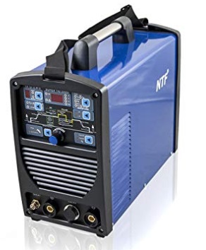

Comme beaucoup sur ce site et forum, je cherche un poste à souder tig ac/dc
Je suis soudeur de métier
Je soude a longueur de journée avec un poste a 5000 €
et j'aimerais savoir si pour des bricoles chez soi je pourrais trouver un poste TIG ac/dc pour environ 1000 € voir un peu moins.
J'avais vue celui ci qu'en pensez vous ? :
NTF TIG Poste a souder WIG AC/DC Inverter 200di Super TIG Pulse HF + MMA + IGBT Top: Amazon.fr: Bricolage
Fonctions :
- Procédure : entièrement numérique CA/CC.
- Écran tactile : mémoire de travail, fonction de courant pulsé en continu, fréquence variable en continu.
- Secteur : 230 V/50 Hz monophasé +/-15 %.
- Disjoncteur secteur (lent) min. 16 A (22 A).
- Réglages : numérique en continu.
- Tension à vide : env. 70 V.
- Plage de réglage CC TIG : 5-200 A.
- Plage de réglage CA TIG : 20-200 A.
- Plage de réglage E-Hand : 20-160 A.
- Courant de soudage ED TIG A/% : 200 A/35 %.
- Courant de soudage ED E-Hand A/% : 160 A/35 %.
- Fréquence de courant pulsé Hz : 0,5-250 Hz.
- Fréquence du courant AC (Hz) : 20-100 Hz.
- - Diamètre électrique recommandé en mm : E 1,0-4,0 ; TIG : 1,0-3,2.
- Classe d'isolation : F.
- Type de protection : IP21S.
- Dimensions (L x l x h) : env. 410 x 190 x 320 mm.
- Poids : env. 15,5 kg.
Mathieu
04/01/2019 14:55:26
Je pars du principe qu'il s'agit là du ProTIG 200 AC/DC de IMServices.
Je ne saurais que vous conseiller de vous adresser de préférence à eux plutôt qu'à un vendeur virtuel sur amazon (ou autre).
La différence de prix correspond au service avant et après vente, mais c'est vous qui voyez...
Ceci dit, nous sommes nombreux sur ce forum a posséder (et à être contents) du 210 AC/DC de IMServices qui est à peine plus cher.
Il y a eu un sujet sur le choix entre le 200 (beaucoup moins diffusé) et le 210 récemment, que vous pouvez lire ICI.
Notez que certaines appréciations émises au départ sur le 200 étaient basées (faut d'expérience réelle) sur le descriptif de l'importateur qui s'est avéré contenir des inexactitudes.
Je vous incite donc en cas de doute, soit à interroger IMServices, soit... à choisir le 210 que l'on connait bien ;).
Ou encore à rester sur votre idée d'origine car concrètement c'est (matériellement) le même produit.
