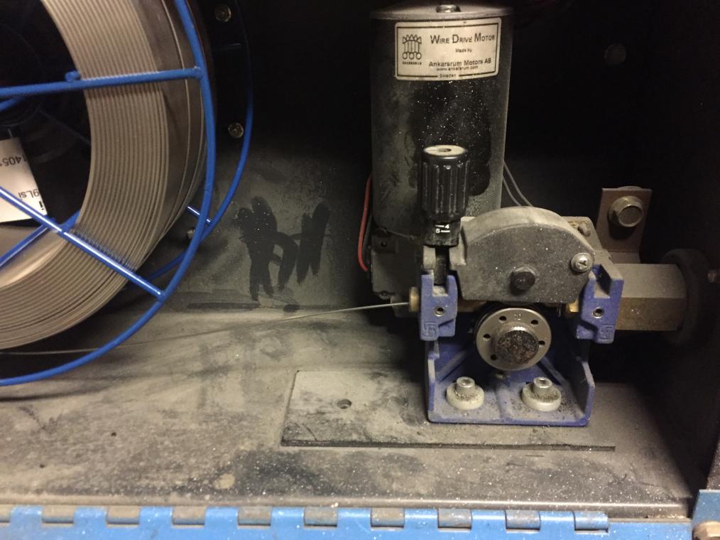

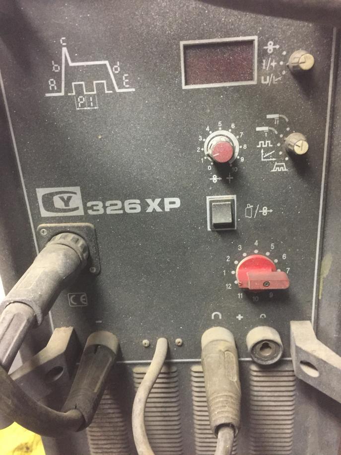

bonjour a tous
Je suis à la recherche d’un galet presseur pour un poste Commercy 326 xp afin de pouvoir passer du fil entre 0.6 mm et 0.8 mm sur la documentation téléchargée sur le site soudeurs.com grace à son auteur CHRISTWIN
j’ai fait pas mal de recherche sur le net mais rien ne semble convenir a mon MIG 326 xp si quelqu'un a un lien pour l’achat merci d’avance
référence du galet CY 40 006 687
ou si quelqun en a a vendre
je suis preneur
merci

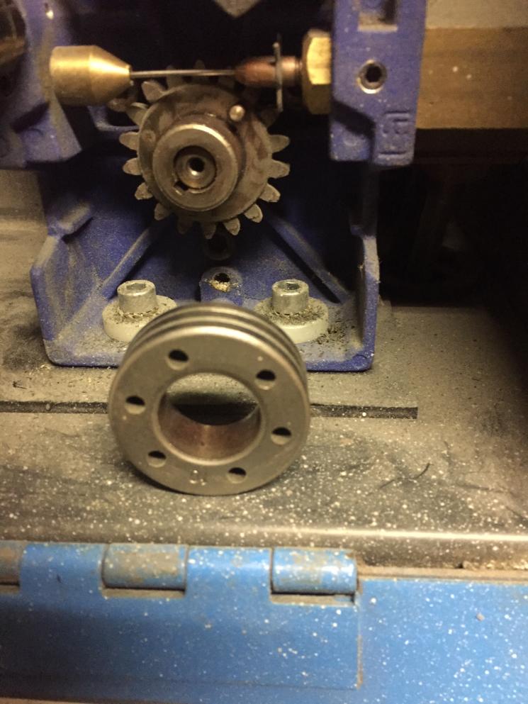

Un petit retour d’expérience pour ceux qui seraient à la recherche de galets pour dévidoir MIG/MAG le site laboutiquedusoudeur est très bien achalandé sur ces produits et grace au membre et modérateur CHRISTWIN qui m’a bien renseigné ces galets en fait se monteraient sur beaucoup de marque de postes MIG/MAG en l’occurence j’ai un poste MAG Commercy 326 xp et les galets sont vendus pour du GYS sur le site même diamètre même épaisseur même alésage je pense que ce doit être de même pour d’autre marque?
diamètre ext 37mm alésage 19mm épaisseur 12 mm le tout a 30 euros les deux galets vendus en lot !

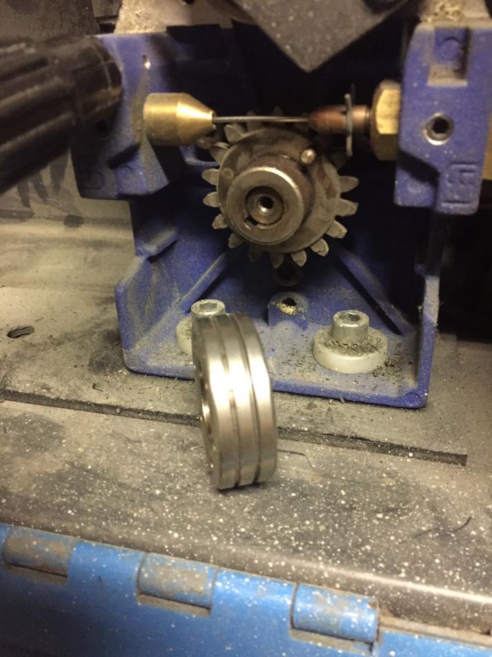

Pourriez vous faire SVP une photographie de vos galets de dévidoir pour avoir un exemple du modèle acheté ?
Merci de votre sollicitude
Amicalement
24/12/2018 17:37:23
voila le galet en question les mesures sont dans le message précédent
bonne réception

Bonsoir nours:)
tu es béni des dieux
ces galets sont ceux du MAGYS
tu vas pouvoir si tu le souhaites changer tout les galets pour tous les diamètres de fils que ton poste peut utiliser :)
c'est Noël pour toi
Bonne fête
amicalement Ricou26:)
24/12/2018 18:14:18
bonsoir ricou effectivement ils m’ont été vendus pour du MAGYS et vont donc sur du commercy et d’après les infos de CHRISTWIN IL se pourrait que SAF et OERLIKON équipent peut etre quelques modèles :cool:
bonnes fêtes de Noël
amicalement

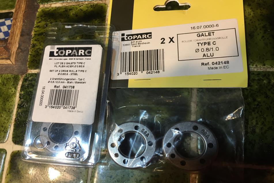

30/12/2018 15:31:23
Bonjour a tous
suite aux discussions précédentes et sur la demande de DOMINIQUE voici les galets neufs reçus
bonne fêtes a tous

Bonsoir nours830,
J’ai déplacé votre message dans le bon post que vous aviez initié
Vous aviez placé votre réponse dans le message des vœux 2019 de l’équipe du site
Je vous remercie d’avoir partagé votre retour d’expériences et d’avoir placé la photo de l’emballage des galets
