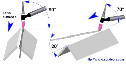

5 - Comment je dois positionner ma torche de soudage TIG et mon fil d'apport ?
Soudure en bout à bout - Butt weld
Soudure en angle extérieur - Corner joint
Soudure en angle intérieur - T joint
Soudure d'angle par recouvrement ou à clin - Lap joint
