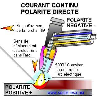

Cet article techniques est un reportage photographique qui décrit le branchement électrique de la torche de soudage TIG à refroidissement naturel à l'air sur la façade du poste à souder.
1 - Étape 1 - Branchement de la prise du connecteur de pièce sur la cosse positive
Dans notre article, la torche de soudage représentée
est à refroidissement naturel.
Donc, vous ne disposez pas de boyaux d'arrivée et de
retour d'eau de refroidissement.
Le courant est continu et la polarité est directe
(négative à l'électrode infusible).
Vous emboitez la partie mâle de votre connecteur de
pièce (ou masse) dans la cosse positive de votre générateur.
Vous effectuez un quart de tour pour bloquer la connexion.
