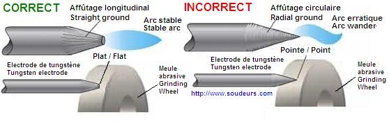

6 - L'affûtage de l'électrode infusible pour le soudage TIG
La préparation géométrique de la pointe de l'électrode infusible est une variable importante.
L'affûtage est exécuté à l'aide d'une meuleuse à grain fin avec récupération des poussières métalliques. L'affûtage de l'électrode est réalisé par un cône avec un angle compris entre 30 et 60 degrés.
La hauteur du cône est d'environ 1,5 fois le diamètre de l'électrode.
Les stries d'usinage ou de meulage doivent être dans le sens longitudinal de l'électrode.
La pointe d'extrémité du cône doit être adoucie pour supporter les densités de courant.
L'électrode de tungstène peut être mise à longueur selon le type de bouchon utilisé sur la torche. La coupe se réalise par meulage avec un disque fin à tronconner.

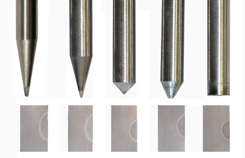

7 - Les extrémités de l'électrode de tungstène
ELECTRODE A
Cette électrode de tungstène pur (WP) présente une "boule" brillante en extrémité.
Cette électrode de tungstène pur a été utilisée avec une source de courant alternatif sur de l'aluminium.
Notez la forme uniforme et l'apparence "brillante" qui caractérise une bonne protection et une bonne pratique.
ELECTRODE B
Cette électrode de tungstène est thoriée à 2% (WT20).
L'extrémité de l'électrode est affûtée en forme de cône avec la pointe d'extrémité adoucie.
Cette électrode de tungstène a été utilisée correctement avec un courant continu électrode négative.
ELECTRODE C
Cette électrode de tungstène est thoriée à 2%.
Cette électrode de tungstène a été utilisée avec un courant alternatif.
Notez les projections oxydées sur la pointe.
ELECTRODE D
Cette électrode de tungstène pur a été utilisé avec une source à courant alternatif sur de l'aluminium.
La balance du courant est réglée sur un décapage excessif qui a échauffé excessivement et détruit l'extrémité.
ELECTRODE E
Cette électrode de tungstène pur (meulée en pointe) a été utilisée avec une source de courant continu polarité négative à l'électrode.
Il faut éviter d'utiliser du tungstène pur en courant continu et des extrémités pointues sur les électrodes en tungstène pur
ELECTRODE F
Cette électrode réfractaire a été gravement contaminée par des contacts répétés avec du métal d'apport sur la pointe de l'électrode.
Il est indispensable de réaffûter l'extrémité de l'électrode de tungstène.
ELECTRODE G
Cette électrode de tungstène n'a pas été suffisamment protégé par le gaz de protection inerte du post-gaz.
Notez la surface mate et oxydée de l'extrémité de l'électrode.
La temporisation du post-gaz doit permettre un refroidissement complet de l'électrode de tungstène sous un flux de gaz inerte.
L'aspect de la pointe doit toujours être brillante.

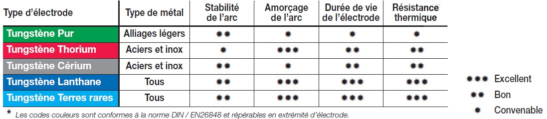

9 - Aptitude d'emploi des électrodes réfractaires selon le type de matériau
Sans être une règle absolue, voici ci-dessous le domaine d'emploi des électrodes infusibles de tungstène :
Tungstène pur ou dopé au zirconium pour l'aluminium et alliages légers
Tungstène thorié pour l'acier, l'inox et les métaux spéciaux
Tungstène cérium pour l'acier, l'inox et les métaux spéciaux
Tungstène lanthane pour tous les métaux avec d'excellents résultats en amorçage d'arc.

12 - Comparaison de l'aptitude d'emploi entre électrodes WT20, WS2 et WL20
Cette comparaison a été réalisé par SLV-MUNCHEN pour le compte de BÖHLER afin de vérifier l'aptitude des électrodes WS2 et WL20 à remplacer les électrodes WT20.
Les électrodes de tungstène sont fabriquées par WOLFRAM INDUSTRIE.
COMPARAISON ENTRE ÉLECTRODES RÉFRACTAIRES WT20, WS2 et WL20
Nature du métal Électrode WT20
(Thorium 2%)
Électrode WS2
(Terres rares)
Électrode WL20
(Lanthane 2%)
Caractéristiques d'amorçage pour une électrode neuve
Comportement lors du réamorçage après plus de 30 minutes de soudage
Stabilité de l'arc électrique
Géométrie de la pointe après 60 amorçages et 1 minute de soudage à chaque fois
Observations
Géométrie de la pointe après un soudage en continu pendant une heure et 3 interruptions de soudage à 15 minutes d'intervalles
Observations
: Très bon
: Bon
: Correct
: Mauvais

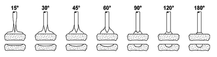

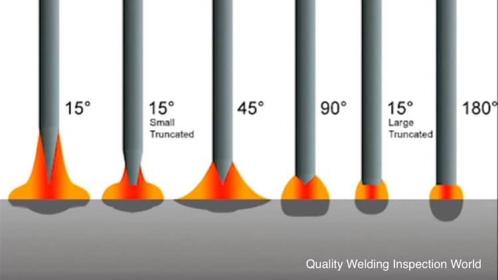

- Influence de la géométrie de la pointe des électrodes de tungstène
INFLUENCE DE LA GÉOMÉTRIE DES ÉLECTRODES RÉFRACTAIRES
Paramètres de géométrie Influence du paramètre
Diamètre de l'électrode Aucune influence sur l'aspect du bain de fusion de soudure
Tension d'arc de soudage La tension d'arc augmente lorsque le cône est aigu. Une électrode aiguë fournit une énergie incidente importante.
Pression d'arc La pression d'arc qui favorise la pénétration du bain de fusion est maximum lorsque l'angle d'affûtage est de 45°
Troncature de la pointe d'électrode La troncature augmente la durée de vie de l'électrode mais est néfaste à la pénétration avec une perte allant jusqu'à 30%
Pénétration du cordon La pénétration diminue lorsque l'angle d'affûtage augmente
Température La température cathodique diminue avec l'angle de cône d'affûtage
Les soudeurs choisissent des électrodes relativement aiguës, d'angle au sommet compris entre 15° et 45°.
Pour les procédés automatisés industriels, les angles d'affûtage sont choisis pour garantir une durée de vie et une stabilité d'arc électrique optimale du procédé de soudage.
Les angles d'affûtage les plus utilisés sont compris entre 45° et 90°.

Pouvez vous me dire si le tungstène couleur violet s'utilise pour l'alu?

28/01/2018 20:14:30 - Dominique ADMIN
Réponse à corinne81
ACIER/INOX - TUNGSTÈNE E3 (BOUT LILAS)Composées de tungstène et d'oxyde de terres rares.
Les caractéristiques des électrodes de type E3 sont proches de celles de l'électrode thoriée.
Elles se distinguent par une grande qualité d'amorçage même en cas de réamorçage avec une électrode chaude et assurent une bonne régularité dans la réalisation du cordon.
Particulièrement adaptées pour le soudage de l'acier, de l'inox, du cuivre et du laiton dans des ampérages faibles ou moyens.
Adaptées pour le soudage automatique.
Les électrodes E3 vous garantissent les meilleurs résultats sans radioactivité.
