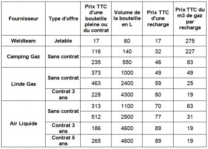

4 - Comparaison des coûts de revient
A partir des tarifs constatés en novembre 2011, le tableau comparatif suivant a été établi pour du gaz argon/C02 utilisé pour le procédé MAG.
Ces tarifs restent indicatifs et ils sont en général actualisés 2 fois par ans (à la hausse).
Pour les bouteilles sans contrat le prix des recharges est indépendant du gaz chez Air Liquide et Linde Gas. Par contre pour les bouteilles avec contrat le prix des recharges varie un peu selon le gaz (argon pur plus cher que mélange argon/C02)
A partir du prix d'une bouteille rechargeable et du prix de sa recharge on peut calculer le coût total de possession en additionnant les coûts de chaque recharge au prix de la bouteille.
En faisant le calcul, on constate que :
- dès la 2ème recharge de 550L le coût est moins élevé qu'avec les bouteilles jetables de 60L
- dès la 3ème recharge de 1,1m3 chez Air Liquide ou la 4ème recharge de 1m3 chez Linde Gas, le coût est moins élevé qu'avec les bouteilles rechargeables de 550L
- chez Air Liquide comme chez Linde Gas, dès la 4ème recharge de 1,1m3 ou 1m3, le coût est plus élevé qu'avec les bouteilles rechargeables de 2,5 ou 2,3m2
A partir de ces constats, la conclusion est claire :
Même pour un usage de bricolage occasionnel, il faut au moins utiliser une bouteille de 2,3m3.

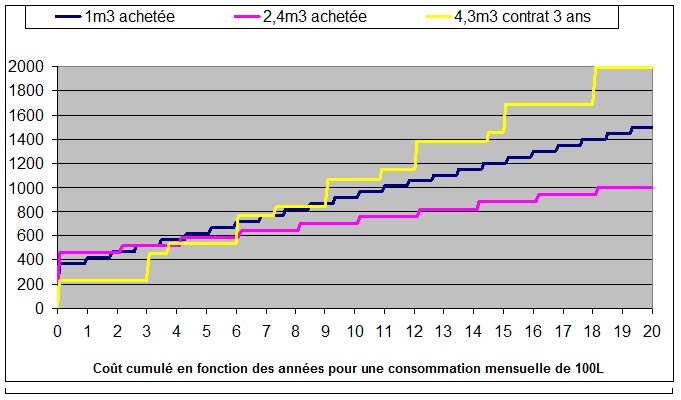

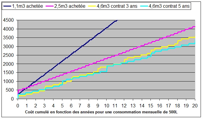

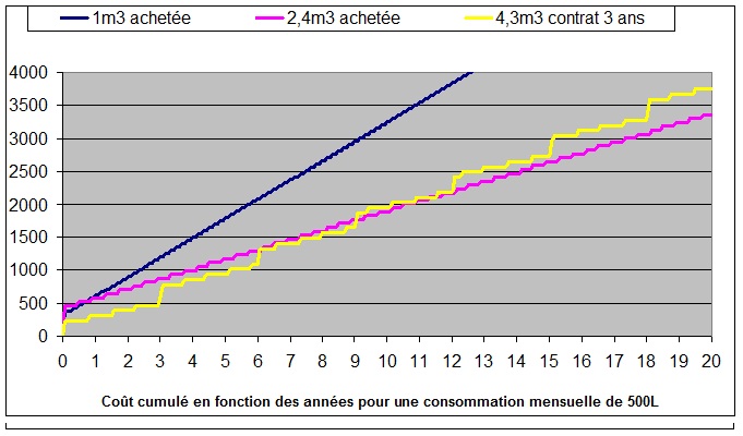

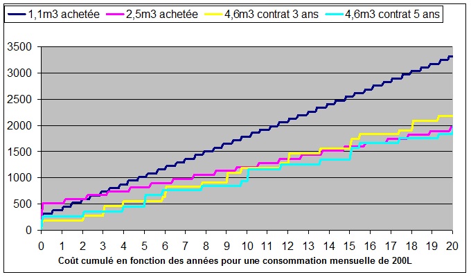

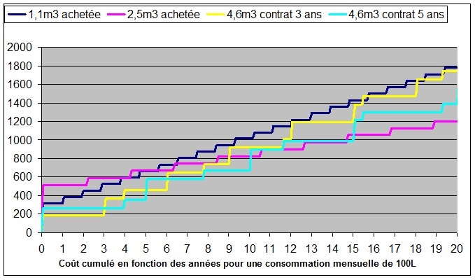

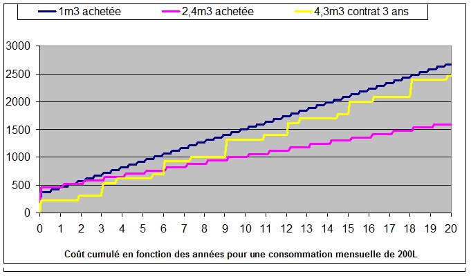

Les simulations suivantes ont été réalisées sur des hypothèses de consommation de 100, 200 et 500L par mois. En pratique l'usage pour du bricolage n'est pas régulier : il pourra être de 500L en un week-end de construction de serrurerie et de 0L pendant 2 mois.
L'usage dépend aussi beaucoup si l'on utilise exclusivement le semi-automatique ou bien si on l'utilise seulement en complément de l'électrode enrobée pour les travaux les plus fins.
Pour le TIG, s'il n'est pas utilisé régulièrement pour de la construction mais seulement en appoint de l'électrode enrobée pour les travaux les plus délicats ou soignés, une consommation mensuelle de 100L peut être tout à fait réaliste (ex avec un poste MMA qui a un mode TIG Lift arc et l'option torche à valve)
5 - Comparaison des coûts de gaz Air Liquide
6 - Comparaison des coûts de gaz Linde Gaz
7 - Conclusion de l'auteur arnaud72
