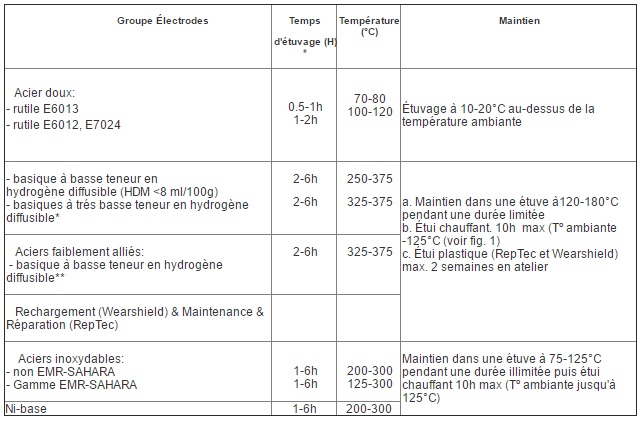

Tableau LINCOLN ELECTRIC sur l'étuvage des électrodes enrobées :
2 - 3 -Conditions de réétuvage des électrodes enrobées
- Les températures de réétuvage et durées de maintien sont spécifiées sur l'étiquette des emballages.
- La température de réétuvage est la température au coeur de l'électrode.Le temps de réétuvage est mesuré jusqu'au moment où cette température a été atteinte.
- Dans l'étuve, ne pas empiler les électrodes sur plus de quatre couches.
- Il est recommandé de ne pas réétuver plus de trois fois les électrodes enrobées.
- Les instructions de réétuvage des électrodes ESAB sont récapitulées dans le tableau ci-dessous

19/04/2017 10:01:10 - Olek94
Suite a quelques echanges avec la societe Selectarc ( support tech, ingenieur)
Porter a 300 degres la plupart des electrodes va degrader la cellulose qui fait partie de l enrobage donc par principe les électrodes "toutes positions" ( contiennenr de la cellulose) sont simplement séchées, et les rutilo basiques etuvees mais a 250 degres.
Pour les basiques un temps maxi d etuvage de 30 heures soit 10 etuvages de 3 heures ( je ne comprend pas pourquoi si long a ces temperatures) . Puis en etuve portable entre 80 et 120 degrés.
Lautre composant des electrodes qui craint le chauffage fort prolongé est la farine de bois. On imagine bien qu'a 300 degres a un moment elle tend a carboniser, idem la cellulose qui doit se rapprocher de son point d ignition (?)
Ps je transmet ces informations pour les avoir obtenues de Selectarc.
Cdlt
19/04/2017 10:47:16 - Dominique ADMIN
Bonjour Olek94 ,
Je vous invite à lire le document ci-dessous de LINCOLN ELECTRIC :

Vous vous apercevrez que LINCOLN ELECTRIC annonce de 70°C à 120°C maxi pendant 30 minutes à 2 heures pour l'étuvage des enrobages rutiles.
Vous vous apercevrez que LINCOLN ELECTRIC annonce de 250°C à 375°C pendant 2 à 6 heures pour l'étuvage des enrobages basiques puis un maintien à 120°C pendant 10 heures maxi.
Mais pour s'affranchir de l'étuvage des électrodes basiques il faut opter pour l'emballage sous vide avec une garantie de HDM < 5 ml/100 g
