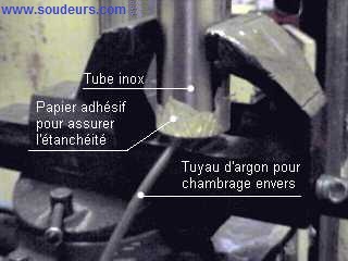

- Mise en place de la protection gazeuse envers du tube
Une protection gazeuse inerte (gaz argon ou azote) à l'intérieur du tube est assurée par un débit de 8 à 10 litres / minute pour chasser l'air ambiant de la capacité et éviter le rochage (oxydation surfacique lors du soudage en l'absence de gaz inerte).
Un papier adhésif ou des bouchons sont utilisés pour obturer les deux extrémités du tube.
Un trou Ø 10 mm environ est réalisé dans le papier ou le bouchon, en partie haute de la tuyauterie, pour laisser échapper l'air et le gaz de protection et éviter une surpression du gaz à l'intérieur du tube.

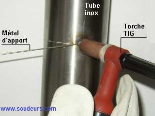

5 - Soudage TIG avec métal d'apport des tubes
La soudure est réalisée en position corniche codifiée PC selon la norme NF EN ISO 6947 (tube fixe avec axe vertical)
Le soudage est réalisé en TIG manuel (GTAW ou 141) avec un métal d'apport W 19.9.L / ER 308 L de Ø 1,2 mm.
L'intensité de soudage est comprise entre 30 et 40 ampères.
La tension de soudage est de l'ordre de 9 à 10 volts selon la hauteur de l'arc (1,0 mm à 2 mm).
Le débit de gaz argon à la torche est de 8 à 10 litres / minute.
La buse de soudage en céramique est une numéro 7 avec un diamètre de sortie de 11 mm.
L'électrode de tungstène de diamètre 2,0 mm est du type lanthane WL15 (couleur or) ou WL20 (couleur bleue)

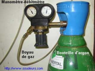

Le débit de gaz argon 100% (qualité 4.5 ou 4.8) ou gaz azote (beaucoup moins cher que l'argon) pour le chambrage à l'intérieur du tube est de 8 à 10 litres / minute pour de l'argon.
Vous devez attendre au moins 5 minutes pour que l'inertage intérieur soit parfait.
Lors du soudage, le métal d'apport ne doit pas sortir du cône d'inertage afin d'éviter l'oxydation de la partie terminale du fil en contact avec le bain de fusion.

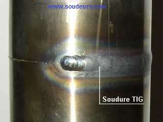

6 - Brossage de la soudure
Un brossage énergique de la soudure est réalisé avec une brosse à poils inox pour éliminer les traces de chauffe.
7 - Examen visuel complet de la soudure
Un examen visuel complet de 100% de la soudure est réalisé, après le brossage, pour détecter d'éventuelles imperfections et défauts.
