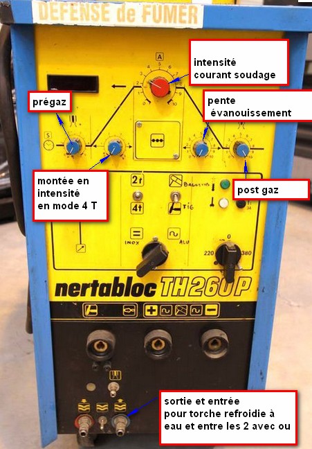

il est assez simple
en mode 2T voups appuez sur la gachette ça soude, vous relâchez ça s'arrête, en mode 4 T vous appuyez sur la gâchette, l'arc s'allume, vous relàâchez le courant monte jusqu'à l'intensité nominale, vous réappuyez vous passez en mode évanouissement, l'intensité descend, vous re^lâchez la gachette l'arc s’éteint. Ce mode est surtout pour les aciers et les inox.? quant au reste les symboles sont assez clair , TIG ou Arc, , courant alternatif pour les alus, continu en TIG pour les aciers et les inox
vous pouvez télécharger la notice de ce poste sur le site là:
Manuel d'utilisation SAF Nertabloc TH 260

J'ai besoin de votre aide Je possède un poste a souder NertablocTH260. Mais il ne marche pas. J'aurai besoin des plans électrique ainsi que électronique. je crois que j'ai deux diodes commandées qui sont HS ainsi qu'une résistance avant ce problème il était en pleine puissance des que l'on appuie sur la gâchette. Merci à l'avance pour votre réponse.

j'ai bien téléchargé la notice ci dessus mais elle ne correspond pas à mon poste c'est celle du Nertabloc 260 P alors que le mien est un Nertabloc 260 sans le P Merci à l'avance pour votre réponse.

il n'y a pas de diode dans ce poste. Ce sont des "soupapes contrôlées" ou appelées thyristor. IL faut les tester comme indiquer dans le manuel que vous avez trouvé sur le site. La seule différence est que votre poste est un TH 260 et la notice traite du TH260P. les cartes électroniques ne sont pas identiques sur les deux versions. Je galère avec ce genre de poste à cause de l'électrovanne gaz.
