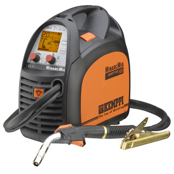

Je recherche un bon poste MIG en monophasé, et j'hésite entre le C251 d'ESAB et le MINARC MIG 180 de KEMPPI.
Je m'aperçois que seul l'ESAB délivre le plus d'ampérage pour un monophasé , comparé à un SAF,OERLIKON ou KEMPPI.
Pourquoi les fabricants ne pensent pas au prise 32 A ???(KEMPPI 16 A fusible retardé ,qu'est ce que c'est cette bète ?).
Merci de vos réponses.
31/07/2009 15:01:33
Il n'y a aucune comparaison possible entre ces deux postes MAG.
KEMPPI MINARCMIG 180
Tension d'alimentation : 230V 50/60Hz
Fusible : 16A
Puissance de connexion : 8,6kVA / 180A à 25%
Puissance de connexion : 5,3kVA / 120A à 60%
Puissance de connexion : 4,2kVA / 100A à 100%
Facteur de marche : 180A / 23V à 25%
Facteur de marche : 120A / 20V à 60%
Facteur de marche : 100A / 19V à 100%

Bonjour et merci de ta réponse,
Je vois bien la différence l'un est portable l'autre pas.
Maintenant moi je cherche un poste le plus puissant en 220 Volts mono et les 2 pour moi techniquement sont proches,à mon avis !!!
Maintenant si le petit en fait autant que le grand , pourquoi acheter le l'ESAB ??
Je soude que de l'acier de 2mm à 8 voire 10 mm.
Je cherche un poste de qualité , puissant en 220 v, avec le max de réglage et je me moque du prix si la qualité est là. Donc des noms de postes par pitié.
Merci à vous tous.

En concurrent direct du MINARCMIG 180, il existe le PICOMIG 180 de EWM :
Multiprocédé (Arc, TIG au toucher, MIG/MAG), 180 Ampères, 40 courbes de synergie dont un mode manuel et une courbe FF sans gaz (innershield), 4 galets pour l'alu entre autres, -40%/+15% pour de grandes longueurs de câbles et utilisation groupe, Torche raccord Euro, etc...
