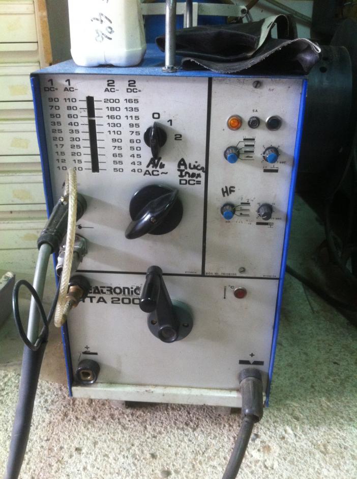

J'ai récupéré et remis en état un poste TIG AC/DC de marque MIGATRONIC modèle MTA200.
Ce poste est d'origine Danoise, et il n'y a pas de mode d'emploi disponible dans une autre langue que le Danois.

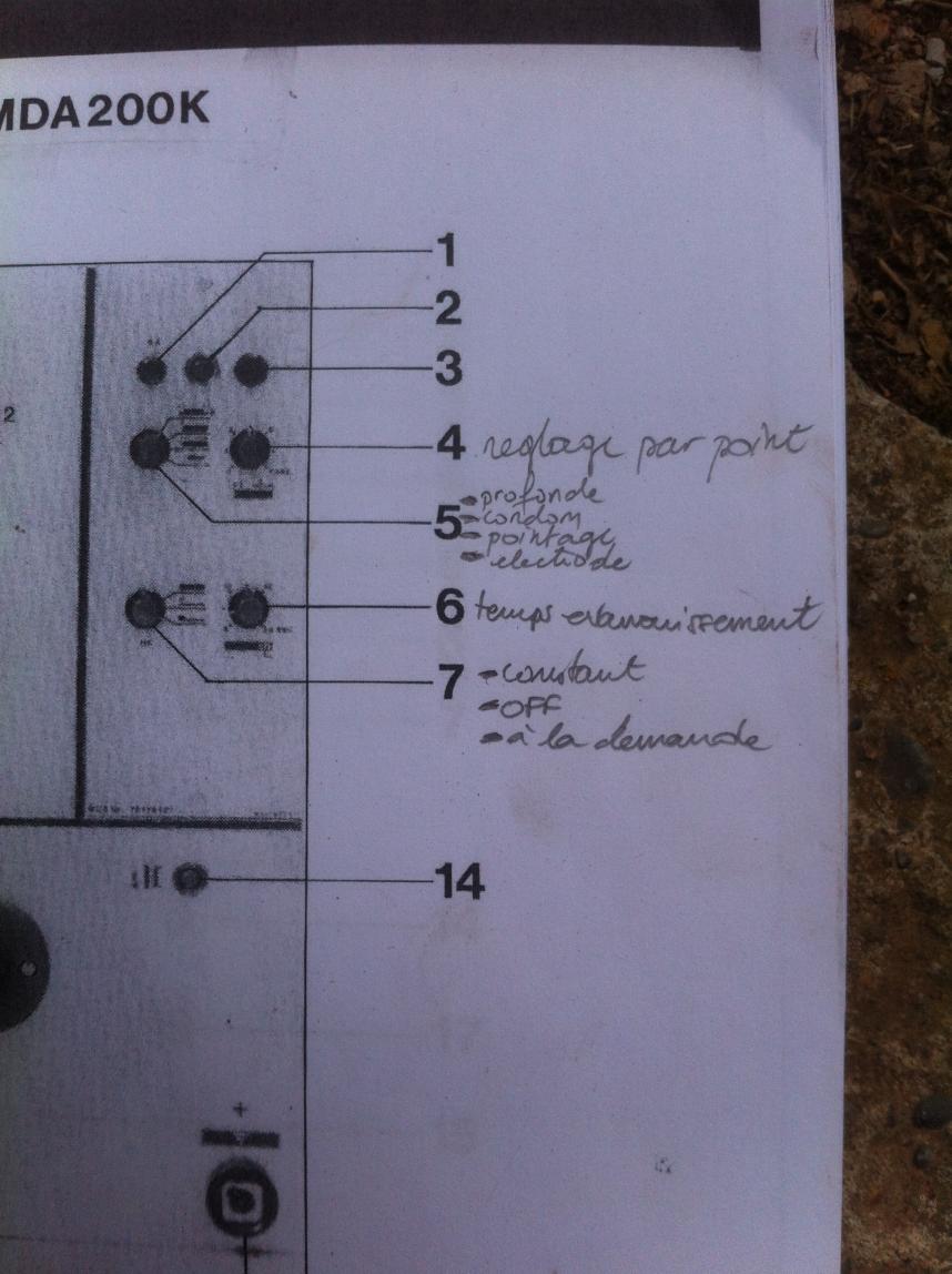

Coup de chance, un de mes amis est Danois et a donc pu me traduire le mode d'emploi en question.
Cependant, mon ami n'est pas du tout technique, (et encore moins soudeur ;o) du coup ce n'est peut être pas une traduction technique bien précise.

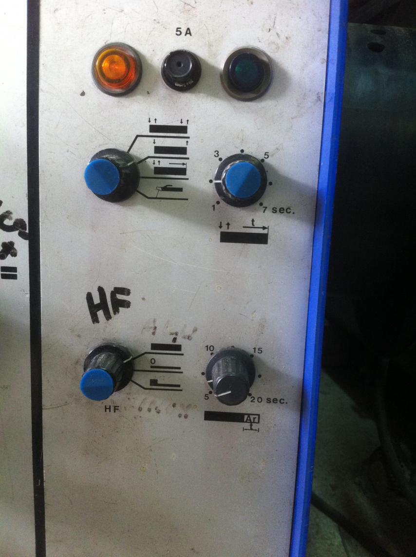

Comme je suis tout a fait débutant en soudure (voir ma présentation), et que la traduction de mon ami est sans doute approximative, est ce que quelqu’un parmi vous pourrait me dire à quoi servent les boutons en face desquels j'ai inscrit la traduction 'non technique". (voir photos ci-après).
Merci d'avance
Sergio
J'ajoute une photo du panneau de contrôle prise de plus prés pour que l'on puisse voir les pictogrammes :
le bouton bleu sous le voyant rouge en 1 mode 4 temps pour la gâchette ( vous appuyez cela établi l'arc, vous relâchez cela soude et il faut réappuyer pour arrêter l'arc), le 2 mode 2 temps pour la gâchette vous appuyez et restez appuyé cela soude, vous relaché cela s'arrête, le 3 mode pointage ( le temps du point se règle pas le bouton à droite) et en 3 soudage à électrode enrobée
pour le bouton à droite de celui marqué HF, cela doit être le temps d'évanouissement, utile en TIG acier et inox, l'arc s'arrêtez progressivement pour éviter d'avoir un cratère en fin de cordon

Du coup je vais abuser un peu avec une question subsidiaire:
D’après mon ami Danois, les 3 positions du bouton numéro 7 signifient: "constant", "arrêt" et "à la demande".
Mais dans ce cas que signifierait "évanouissement constant" et "évanouissement à la demande" ?
Constant pourrait vouloir dire que ça a lieu à chaque fin de cordon de soudure à partir du moment où cette position est sélectionnée... mais dans ce cas que pourrait vouloir dire "à la demande" ?
A votre avis il faut que je fasse une action supplémentaire pour déclencher cet effet d’évanouissement à la fin de mon cordon ?
J'imagine bien que ce n'est pas trop facile de répondre à ce genre de question sans avoir le poste sous les yeux.... :o)
Merci en tout cas pour ce site bien fait et ma foi très utile à un débutant comme moi.
Sergio
le 7 c'est la gestion de la HF c'est à dire un courant haute fréquence qui sert à amorcer l'arc de soudage sans touchez la pièce, sur les postes le plus souvent il y a avec ou sans ( car s'il traine des trucs électroniques sur les pièces que l'on soude cela pourrait les endommager, c'est pour cela qu'il y a un Off, la 3eme position est par contre un peu bizarre 1ere fois que je vois cela sur un poste
