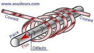

Une bobine fixe ou mobile est utilisée. La pièce à contrôler est placée au centre de cette bobine et forme le noyau. L'aimantation est longitudinale et l'induction B est parallèle à la direction de l'examen. Des défauts transversaux sont détectés. |
| Un solénoïde est utilisé et traversé par un courant électrique. La pièce à contrôler est placée à l'intérieur du solénoïde et elle constitue le noyau. L'aimantation est longitudinale et l'induction B est parallèle à la direction de l'examen. Des défauts transversaux sont détectés. |

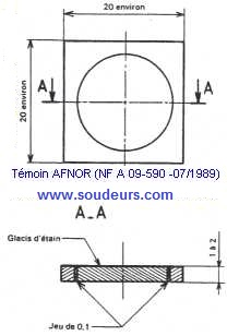

La vérification de l'intensité du champ magnétique qui doit être supérieure à 2 400 A / m est faite au moyen d'un mesureur de champ tangentiel.

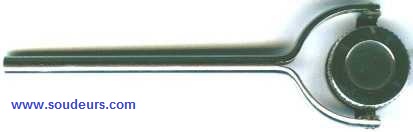

| L'opérateur contrôleur peut éventuellement utiliser un témoin d'aimantation pour vérifier la qualité de la détection magnétique. [*]Témoin AFNOR [*]Croix de BERTHOLD [*]Témoin ASME [*]Témoin BURMAH CASTROL® |
