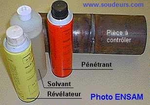

2 - Choix du produit de ressuage en fonction de la mise en oeuvre
[*]Pénétrant pré-émulsionné : lavable à l'eau - Facile d'emploi.
[*]Pénétrant post-émulsionné : lavable à l'eau après émulsification (émulsifiant hydrophile ou lipophile) - Difficile d'emploi.
[*]Révélateur à support volatil : bombe aérosol - Facile d'emploi.
[*]Révélateur sec : application par brouillard ou pulvérisation .
[*]Révélateur en suspension aqueuse : application sur pièce humide
[*]Révélateur pelable : application en gel tixotropique pour archive des résultats

1 Nettoyage rigoureux et efficace avec brosse métallique pour éliminer toute trace de rouille ou calamine puis dégraissage soigné avec solvant volatil non chloré de la surface de la pièce à contrôler. Vérification du séchage complet de la pièce à contrôler. La pièce doit avoir une température supérieure à 10° Celsius.
2 Application par pulvérisation (ou application au pinceau de soie) du liquide pénétrant (pré ou post émulsionné) coloré, fluorescent ou mixte sur toute la surface à examiner
3 Temps d'imprégnation (de 15 à 40 minutes selon la température et la procédure applicable) du pénétrant par capillarité dans les défauts débouchants.
4 Application d'un émulgateur lipophile (à base d'huile) uniquement lors de l'utilisation d'un pénétrant post émulsionné avec émulgateur lipophile.
5 Élimination de l'excès de pénétrant sur la surface de la pièce à contrôler par rinçage à l'eau sous une pression inférieure à 2 bar ou par solvant spécial imbibé sur un chiffon non pelucheux. Vérification de l'élimination complète de l'excès de pénétrant et vérification du séchage complet de la pièce à contrôler.
6 Application d'un émulgateur hydrophile (à diluer dans l'eau) uniquement lors de l'utilisation d'un pénétrant post émulsionné avec émulgateur hydrophile.
7 Immédiatement après l'élimination de l'excès de pénétrant, application par pulvérisation du révélateur à sec ou en suspension dans un solvant volatil en une couche mince et uniforme. Le révélateur pompe le pénétrant resté dans les discontinuités des défauts débouchants. Des taches colorées apparaissent à l'endroit des défauts.
8 Interprétation immédiatement après le séchage du révélateur pour évaluer les indications linéaires et arrondies et interprétation finale du ressuage dans un délai de 10 à 30 minutes (voir plus selon la procédure applicable) après application du révélateur sous un éclairage de 500 lux minimum à la surface de la pièce pour les pénétrants colorés ou mixtes. Interprétation sous éclairage ultraviolet avec lampe de Wood (800 à 1500 µW/cm2) requis à la surface de la pièce) pour les pénétrants fluorescents et mixtes dans une pièce sombre (moins de 40 lux).
9 Nettoyage, élimination complète des traces de produits, séchage et remise en état de la pièce contrôlée.
