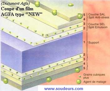

3 - Les films radiographiques
3 - 1 - Structure d'un film radiographique
Les films radiographiques sont constitués d'émulsions photosensibles, contenant des halogénures d'argent (sels d'argent), coulées sur les deux faces d'un support plastique et protégées par une pellicule de gélatine de protection durcissante. Lors de l'exposition aux rayonnements ionisants, les sels d'argent sont ionisés (Ag +).
Le développement des films dans le révélateur transforme les ions d'argent Ag + en argent métallique noir. L'opération de fixage consiste à libérer tous les cristaux AgBr non ionisés.
La granulation du film définit sa sensibilité et sa rapidité d'exposition. Plus le grain est fin, plus le film est sensible à la détection des défauts et plus le temps de pose est long.

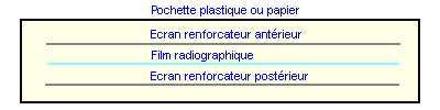

4 - La constitution d'une cassette de film radiographique
4 - 1 - La cassette simple film
La cassette est constituée à l'extérieur d'une feuille de papier renforcée ou de plastique opaque à la lumière blanche. Dans cette cassette, il est placé un film radiographique et deux écrans renforçateurs métalliques au plomb (un antérieur et un postérieur).

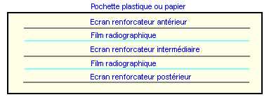

4 - 2 - La cassette double films
La cassette est constituée d'une feuille de papier renforcée ou de plastique opaque à la lumière blanche. Dans cette cassette, il est placé deux films radiographiques (de rapidité identique ou différente) et trois écrans renforçateurs métalliques (un antérieur, un intermédiaire et un postérieur).

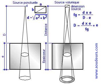

6 - Le flou géométrique
Le flou géométrique est une zone d'ombre créée
autour de l'image radiographique du défaut.
Pour atténuer ce flou, il faut augmenter
les distances entre la source de rayonnement et
la pièce à radiographier ou choisir des dimensions
de foyer ou de source les plus faibles possible.
Le flou géométrique est imposé à une valeur
maximale de 0,2 mm en rayons X et de
0,3 mm en rayons d (Iridium 192).

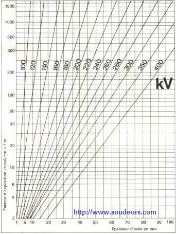

11 - Les temps de pose ou temps d'exposition
11 - 1 - Les temps de pose aux rayons X
Le temps de pose est déterminé par un abaque d'exposition spécifique à chaque poste à rayons X. Cette abaque est définit pour un type de film donné, un type de chargement de cassette de films avec ou sans écrans renforçateurs, une densité optique donnée, une distance focale tube / film fixe, des conditions de développement et de traitement de films précises et un nombre de milliampères. Une modification d'un des paramètres ci-dessus oblige à refaire l'abaque de temps de pose.
