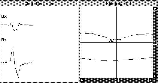

Le champ de courant électrique va se comporter de la manière suivante au alentour du défaut :
Il sera dévié sur les côtés du défaut générant une rotation des lignes de courant qui induit un champ magnétique dans la direction Z (signal BZ)
Au centre du défaut, les ligne de courant seront déviées en dessous ce qui va réduire la concentration de champ magnétique dans la direction X en surface de la pièce (signal BX).
BX est utilisée pour estimer la profondeur du défaut.
BZ est utilisée pour estimer la longueur du défaut.

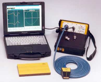

5 - Les matériels de contrôle
[*]Le micro-ordinateur avec le logiciel de modélisation
[*]L'instrument crack microgauge AMIGO avec connecteurs et interrupteurs
[*]La sonde intelligente de palpage constituée de l'unité d'induction et des capteurs de mesures du champ magnétique
[*]Les cables de liaison
