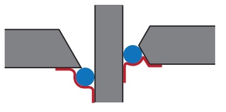

2 - Les différents types d'assemblage de soudage avec support
Les différents types d'assemblages (liste non exhaustive) rencontrés sont les suivants :

Le positionnement correct de la latte support en céramique ou en cuivre à une importance primordiale sur l'aspect du cordon de pénétration et la soudabilité de la première passe.

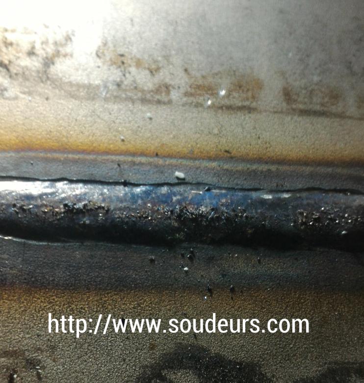

8 - Aspect visuel d'un cordon de pénétration sur latte céramique avec un fil fourré inox
Le cordon de pénétration épouse parfaitement toutes les irrégularités de la latte support céramique.
Vous pouvez voir les jonctions de raccordement de chaque tuile
Il est très important de plaquer correctement la latte céramique contre la pièce pour éviter que le bain de fusion pousse sur la surface de la latte et décolle la latte
