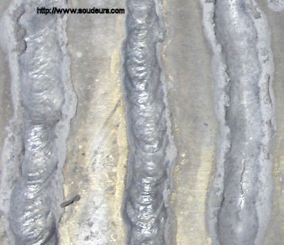

Le soudage MMA de l'aluminium (électrode enrobée aluminium) et de ses alliages jusqu'à 6% de Silicium avec des électrodes enrobées type SAFALU 5 SI n'est réservé qu'à la maintenance et la réparation.
Le soudage est réalisé en courant continu, polarité positive à l'électrode.
Il est recommandé de gratter la surface à souder et de préchauffer la pièce à environ 150° C pour améliorer l'amorçage et le soudage.
Avant de réamorcer un arc, il faut casser l'embout de laitier de l'électrode.
L'épaisseur de la pièce support doit être supérieure à 3 mm sinon perçage garanti ...
Le nettoyage final du cordon de soudure est réalisé à l'eau pour supprimer le laitier résiduel.
Voici une photographie d'exemple d'aspect de cordon réalisé en électrode enrobée aluminium :
