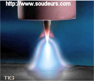

Cet article technique aborde le procédé de soudage micro-plasma. L'arc micro-plasma et sa concentration permettent une température au point de fusion plus élevée que celle obtenue avec un poste TIG avec beaucoup moins de déformation. Ce procédé permet une très grande précision de soudage sur des pièces de très faibles épaisseurs.

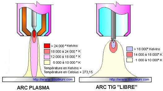

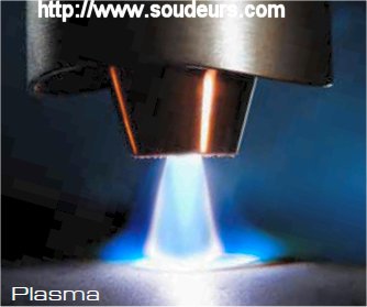

Le soudage MICRO PLASMA est un procédé à l'arc comparable au soudage PLASMA ou au procédé TIG sous protection de gaz inerte avec une électrode infusible (tungstène thorié). Il permet de souder des pièces de très faibles épaisseurs avec un arc très stable à des intensités de 0,3 ampère à 15 ampères . Il y a très peu de déformation des pièces grâce à une concentration énergétique dans la colonne d'arc concentré de plasma. Le soudage est réalisé à l'aide d'une torche spéciale à plasma :
[*]à partir d'un arc électrique créé entre l'électrode infusible de tungstène thoriée (de Ø 0,8 mm à Ø 1,6 mm) et la pièce à souder (arc transféré). Un arc pilote est utilisé pour l'amorçage de l'arc transféré.
Un diaphragme dénommé tuyère permet la constriction ou l'étranglement mécanique de l'arc électrique à travers un orifice calibré dans une colonne de gaz central ou plasmagène (Argon ou Argon + H2 ) qui génère une énergie calorifique très élevée. L'énergie calorifique de l'arc fait fondre localement la pièce à assembler pour constituer le bain de fusion et après refroidissement le cordon de soudure. L'électrode de tungstène est protégée par un courant de gaz appelé gaz plasmagène (débit de 0,1 à 0,5 litre/minute) . Le bain de fusion est protégé de l'atmosphère externe par un cône invisible d'inertage de gaz annulaire (débit de 3 à 8 litres/minute) de protection (Argon ou Argon + Hélium ou Argon + H2 ). Un générateur électrique fournit le courant continu avec une intensité variant de 0,1 à 45 ampères pour le micro plasma.

3 - Définition des températures d'un arc plasma

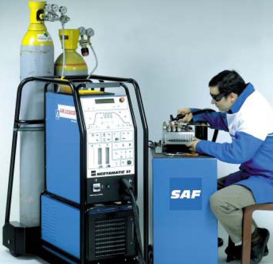

5
- Installation de soudage pour le micro-plasma
[LIST=1]
[*]Un générateur de courant continu de 0,3 à 45 ampères.
[*]Un coffret de commande avec potentiomètres et/ou roues codeuses.
[*]Un circuit haute fréquence pour l'amorçage de l'arc pilote.
[*]Une torche de soudage plasma avec câble conducteur
[*]Un groupe réfrigérant à circuit fermé.
[*]Une bouteille de gaz plasmagène avec détendeur/débitmètre et boyaux d'alimentation
[*]Une bouteille de gaz annulaire avec détendeur/débitmètre et boyaux d'alimentation
[*]Une pince de masse avec câble conducteur
[*]Un masque avec verres teintés spéciaux numéro 8 à 10
