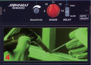

2 - Le verre teinté opto-électrique
Les masques et cagoules électroniques sont équipés d'un verre teinté opto-électrique qui se fonce automatiquement à la lumière.
Le degré de noircissement est fixe ou réglable.

11/02/2017 09:55:42 - loulac
La vue du soudeur... et son utilisation éventuelle de lunettes avec verres photosensibles. Je me souviens du cauchemar d'un semi débutant guidé par un pro qui lui avait confié son masque et n'arrivait pas à comprendre que si son élève n'arrivait à rien c'est qu'il était totalement dans le noir.
