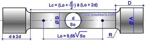

3 - 1 - Les dimensions des éprouvettes de traction cylindrique
Éprouvette de traction cylindrique
Dimensions d'usinage de l'éprouvette cylindrique (mm)

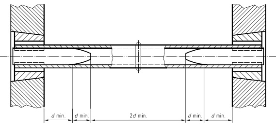

4 - La traction transversale de toute la section d'un tube de petit diamètre

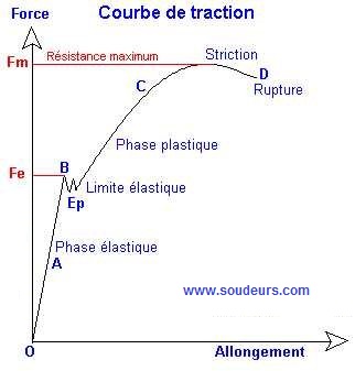

6 - Le diagramme conventionnel de traction
La phase élastique est représentée par la ligne OB. L'éprouvette se déforme (Toute la partie uniforme s'allonge - loi de Hook) sous l'action de la charge et revient approximativement à sa longueur initiale si la charge est supprimée.
La phase plastique est représentée par la ligne BC. Les déformations de l'éprouvette sont permanentes et irréversibles. Le point B est la limite de l'élasticité.
La phase de striction est représentée par la courbe entre Fm et D. La rupture de l'éprouvette est représentée par la lettre D.

La longueur de référence est déterminée par deux coups de pointeau réalisés avant la traction (voir croquis au dessus).
La distance entre repères est généralement de 5 x d (d est le diamètre calibré de l'éprouvette cylindrique)

11 - La longueur entre repères
La longueur entre repères est généralement de 5 x le diamètre de la partie calibré pour les éprouvettes cylindriques et de 5,65 x la racine carrée de la section calibrée pour les éprouvettes prismatiques.
