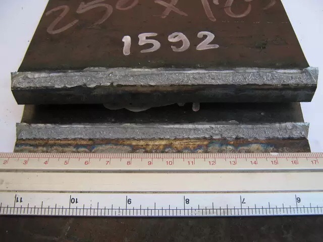

5 - Observation de l'éprouvette d'essai
La surface de la rupture doit être examinée par un contrôle visuel
Pour une détection et une identification sans équivoque des défauts, une loupe à faible grossissement (jusqu'à cinq
fois) peut être utilisée pour les défauts fins.
La surface de la rupture de la soudure est examinée visuellement sous un bon éclairage (> 500 lux).
La détection et l'identification des défauts internes exigent une expérience confirmée de la part de l'observateur.
L'interprétation doit être réalisée selon les critères de la norme NF EN ISO 5817 de 2014.
Le niveau B de la norme est applicable.

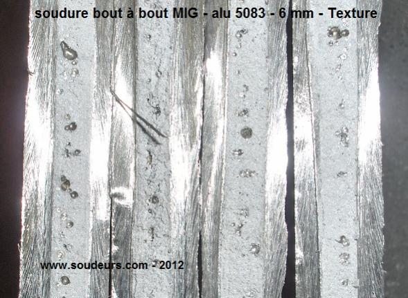

Exemple de la compacité d'une soudure en MIG tôle bout à bout sur alu 5083 de 6 mm en position PE
Cette soudure MIG est inacceptable (soufflures de plus de Ø 2 mm et plus de 2% de la surface projetée)
Les causes les plus probables sont une tension d'arc trop élevée et une mauvaise protection gazeuse à la torche.

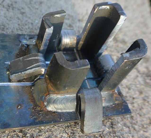

6 - Exemple d'éprouvette d'essai sur tube carré
7 - Exemple d'éprouvette d'essai sur soudure d'angle de tôle en acier carbone

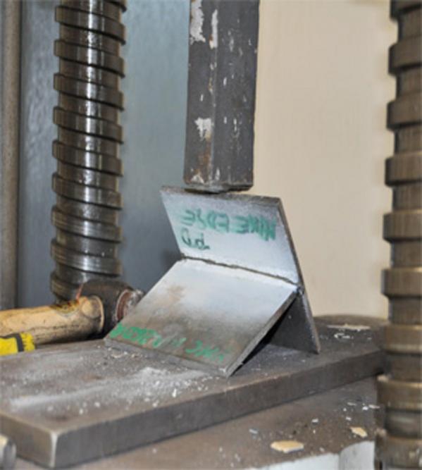

8 - Exemple de réalisation d'un essai sur soudure d'angle de tôle en acier carbone
Il faut toujours que les deux tôles de l'angle se rapprochent sur l'entaille de la soudure lors de l'essai.
